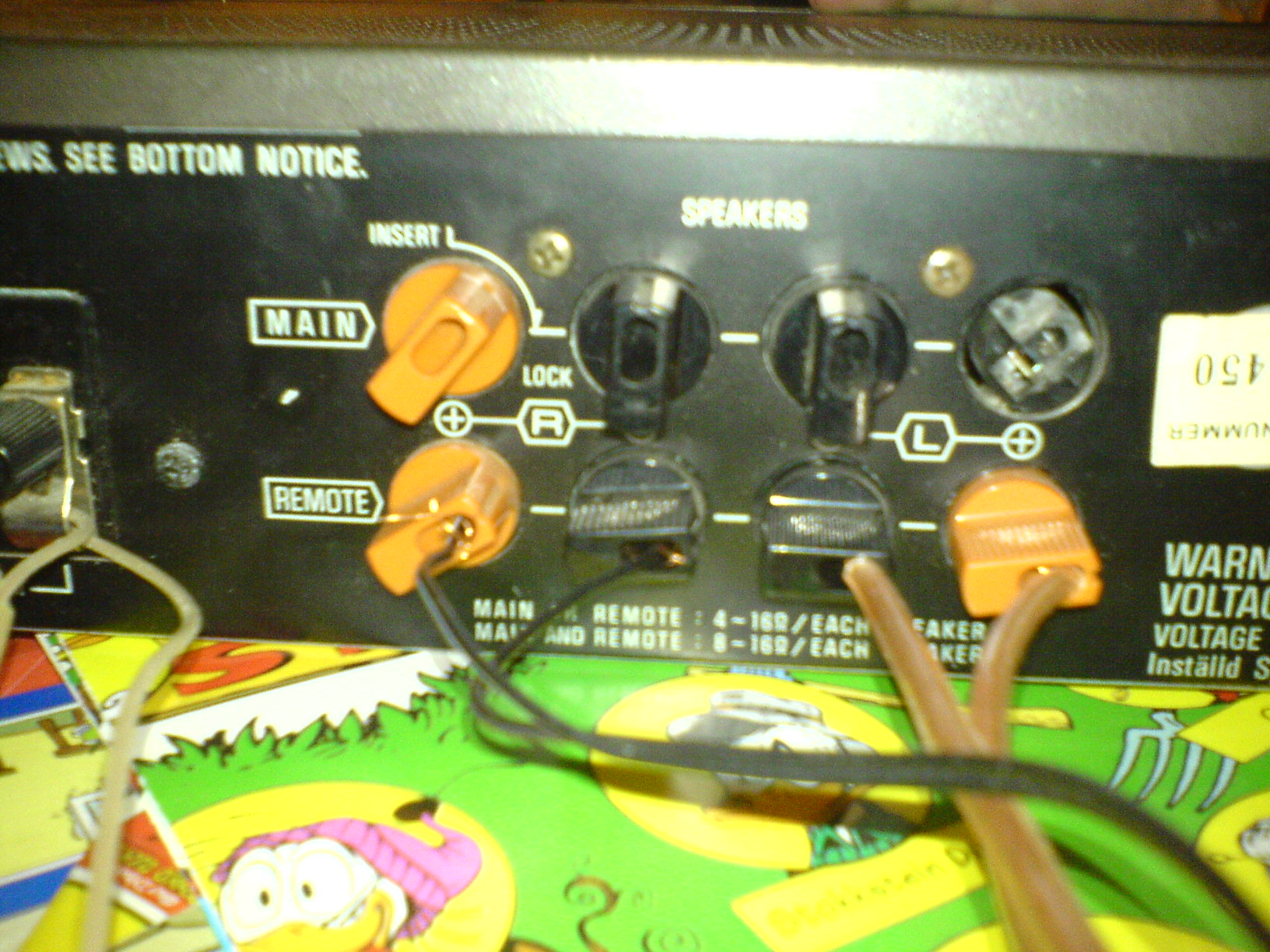

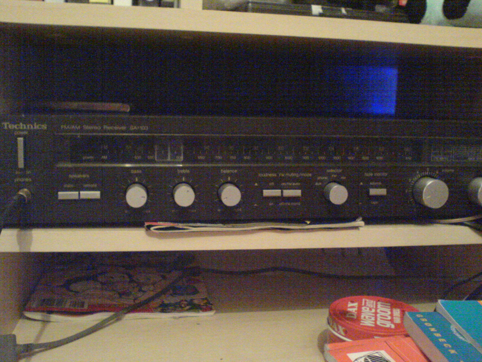

Er det delefilter på denne forsterkeren
Du har altså bare et basselement? Det vil nok ikke uten videre fungere som vanlig sub nei. For det første, har du HT-utganger til dette? Det er jo bare en stereoforsterker, jeg regner med at du også skal ha høyttalere koblet til. For det andre er det ikke vanlig med subwooferutganger med delefilter på slike forsterkere. Det letteste hadde selvsagt vært en aktiv sub som kan kobles til med høyttalerkabler.

Ok... hehe hvordan visste du at den var 2x20W?
