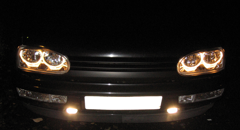

ludvig Skrevet 12. september 2006 Del Skrevet 12. september 2006 (endret) Har endelig fåt kjøpt meg min første bil, valget falt på en Golf. Gliset har rullet 154000km, EU - godkjent nå nylig, har minimalt med rust, , totalt befrid for skikkelig stereo . Hva som er gjort: -Foringer på bærebroen foran -Nye støtdempere bak. -Nye bremseklosser foran. -Nye baklykter -Angeleyes lykter(Nå også justert) -Krom/Blinkllyssett foran(Montert) -Byttet bagasjelokk lås -Nye høytalere fremme -Emblemfrigrill Planer: -Senk -Nye sommerfelger, legge om nåverende sommerhjul til vinter -Nye speil -Stereo, med skikkelig lyd -Sikkert mer som må gjøres også Endret 2. januar 2007 av ludvig Lenke til kommentar https://www.diskusjon.no/topic/631040-showcaseworklog-ludvigs-1996-golf-3-18gl/

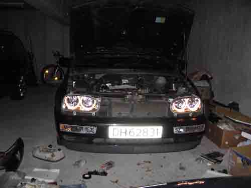

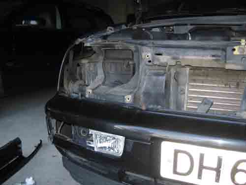

ludvig Skrevet 15. september 2006 Forfatter Del Skrevet 15. september 2006 Senk og felg passer desverre ikke inn i "budsjettet", ikke store lønningen som lærling Har fått montert de nye lyktene, men sliter litt med å få på blinklysene , får puttet i dummy tåkelykten og skrudd fast den, men når jeg skal montere selve blinklyset virker det som det smetter på plass men det er helt løst og kan lirkes ut ved hjelp av en finger, det fulgte med noen kobber braketter, som kan se ut til å passe inn i et spor på "tåkelykten" , uansett hvordan jeg snur og vender på det blir det ikke noe mer logisk, noen som har noen klokeinnspill? Lenke til kommentar https://www.diskusjon.no/topic/631040-showcaseworklog-ludvigs-1996-golf-3-18gl/#findComment-6871509
kremt Skrevet 16. september 2006 Del Skrevet 16. september 2006 (endret) Du fikk med fire sånne metallbraketter og fire lange skruer med blinklysene, ikke sant? Metallbrakettene må du ta og utvide, sett de i en skrustikke og bruk et skrujern for å få større åpning på dem, stor nok til at du får den inn i sporet i fangeren innom lykta. Det skal være to sånne på hver side som du setter inn før tåkelyset settes inn, når du har dyttet disse metalldingsene inn i fangeren så setter du på plass tåkelyset og skruer det fast med to skruer til nettopp denne metalldingsen Edit: Når du skal montere blinklysene, etter at tåkelyktene er montert, tar du først og smetter de inn i sporet på fangeren som vender utover til hver side, for så å vri den inn og smette den bak tåkelyset, da skal det sitte fast hvis du har gjort det riktig. For å løsne blinklyset senere stikker du en lang flattrekker inn i glippen mellom blinklys og tåkelys Endret 16. september 2006 av kremt Lenke til kommentar https://www.diskusjon.no/topic/631040-showcaseworklog-ludvigs-1996-golf-3-18gl/#findComment-6872868
Marvil Skrevet 16. september 2006 Del Skrevet 16. september 2006 Når du smetter inn bliklyset, bruk en flat skrutrekker til å smette det klipsfestet enda litt lenger inn.. Funker vertfall på min. Festa den først bare med hånda, men da spratt det plutselig ut i fart, noe som ikke var noen vinner.. Lenke til kommentar https://www.diskusjon.no/topic/631040-showcaseworklog-ludvigs-1996-golf-3-18gl/#findComment-6878028
ludvig Skrevet 25. september 2006 Forfatter Del Skrevet 25. september 2006 Takk for tipsene, det hjalp tror ikke de detter ut med det første i alle fall. Har drevet og sett og tenkt på senkesett, og lurer litt på hva som må til for å få senkingen godkjent? Lenke til kommentar https://www.diskusjon.no/topic/631040-showcaseworklog-ludvigs-1996-golf-3-18gl/#findComment-6938743

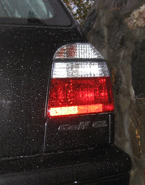

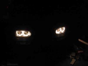

ludvig Skrevet 21. oktober 2006 Forfatter Del Skrevet 21. oktober 2006 Kjøpte inn 2,5mm2 høytalerledning her om dagen for å trekke inn høytalerledninger til dørene, men etter og ha funnet 50øre inni døren og demontert den var de ledninger der fra før og da så lat som jeg er tar jeg i bruk disse Har også fått gjort en del anet også siden sist: Spredere foran, nye blinklys på fremskjermene og nye baklykter Lenke til kommentar https://www.diskusjon.no/topic/631040-showcaseworklog-ludvigs-1996-golf-3-18gl/#findComment-7121458
itwt Skrevet 27. oktober 2006 Del Skrevet 27. oktober 2006 (endret) Halå! Hvor gikk du til anskaffelse av de cateye-lysene? Og prisen? De var flotte, bra arbeid! (: Endret 27. oktober 2006 av itwt Lenke til kommentar https://www.diskusjon.no/topic/631040-showcaseworklog-ludvigs-1996-golf-3-18gl/#findComment-7163378

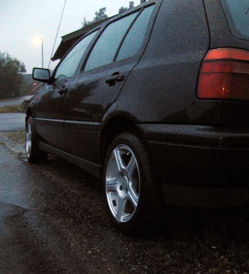

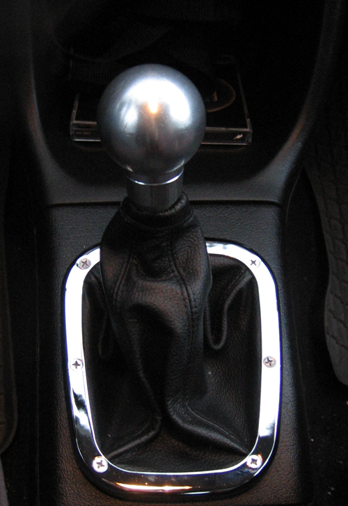

ludvig Skrevet 28. oktober 2006 Forfatter Del Skrevet 28. oktober 2006 Angeleysene(cateyes som du kaller de) er kjøpt hos Norsk Bildelesenter. slenger med noen nye bilder av bilen, de nye baklyktene og den nye girspakmansjetten med chrome ramme(ikke helt sikker på om hva jeg synes om den, men men. Er nå på jakt etter en skikkelig girkule som ikke blir så utrolig kald. Spesielt nå som det går mot vinter. Lenke til kommentar https://www.diskusjon.no/topic/631040-showcaseworklog-ludvigs-1996-golf-3-18gl/#findComment-7170322

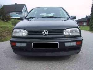

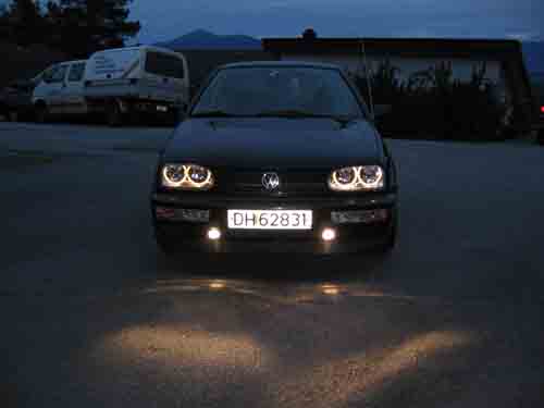

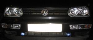

ludvig Skrevet 7. november 2006 Forfatter Del Skrevet 7. november 2006 Endelig, emblemfrigrill med to riller Før: Etter: Lenke til kommentar https://www.diskusjon.no/topic/631040-showcaseworklog-ludvigs-1996-golf-3-18gl/#findComment-7240134
