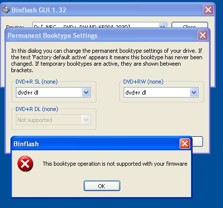

Aha, under DVD+R SL og DVD+RW så kan du velge "dvd+r dl". :blush: Men den funket ikke. :-/

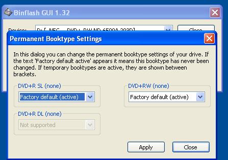

Hvor i Nero CD-DVD Speed programmet finner jeg det? Er forresten versjon 3.05, sikkert en gammel en som ikke har det.

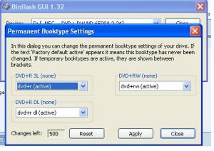

Der ja! Når jeg la inn Liggy's 6500 Bitsetting firmware 2.24 så funket det.
Er dette rett?:
