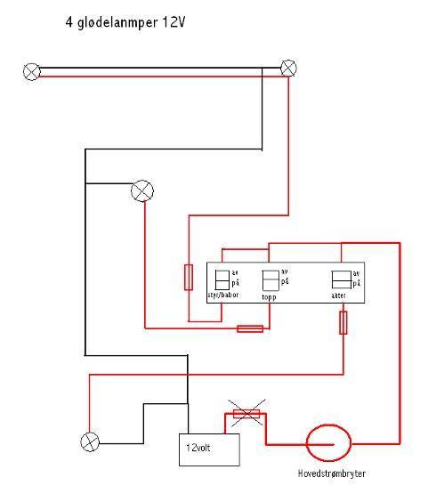

gangso Skrevet 1. desember 2006 Rapporter Del Skrevet 1. desember 2006 lanterne tilkobling Lenke til kommentar
Mortex2001 Skrevet 2. desember 2006 Rapporter Del Skrevet 2. desember 2006 lanterne tilkobling Den tegningen der var ganske bra! Enkel og lettforståelig tegning. Lenke til kommentar
