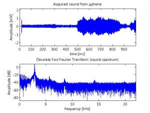

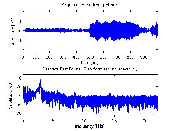

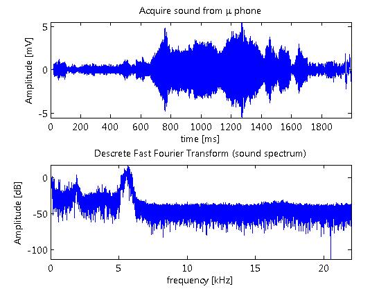

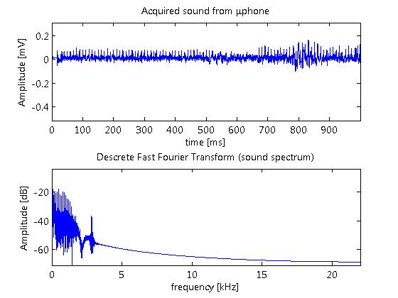

Giddion Skrevet 26. august 2006 Del Skrevet 26. august 2006 OpenAL må du laste ned selv jeg, mener du bare trenger OpenAL32.dll og wrap_oal.dll i det ferdige programmet. Alle må være v 1.1. Programmet må også linkes med OpenAL32.lib Når det gjelder koden, den ser ikke ut, men den funker fint. Jeg hadde planer om å finpusse litt på den, men sånn ble det ikke. YSoundPrinter.zip Lenke til kommentar
ddd-king Skrevet 26. august 2006 Forfatter Del Skrevet 26. august 2006 Takk. Jeg fant en ny metode på nattoget til trondheim igår: Nemlig at matlab kan compilere mine filer til C/C++. Samtidig blir det laget en executable fil. Denne filen og toolboxene som følger med er totalt ca. 7MB. For å kjøre exe filen på andre maskiner må de enten ha Matlab installert eller installere en "Matlab Component Runtime" som også kan generes av Matlab. Man får kun 1 self-extracting install fil. Har kompilert funksjonen "daq.m" som leser inn 1s fra lydkortet. Plotte rå lyd (spenning som funksjon av tid) og Frekvensspektrum. På neste bilde har jeg kjørt rådataen gjennom et 4.ordens lavpass filter med knekkfrekvens lik 3kHz. Den skarpe peaken rundt 3kHz er plystrelyden min. Etter filterering er den nesten borte. Lenke til kommentar
