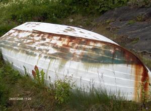

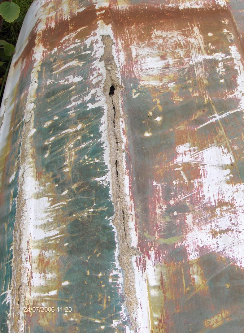

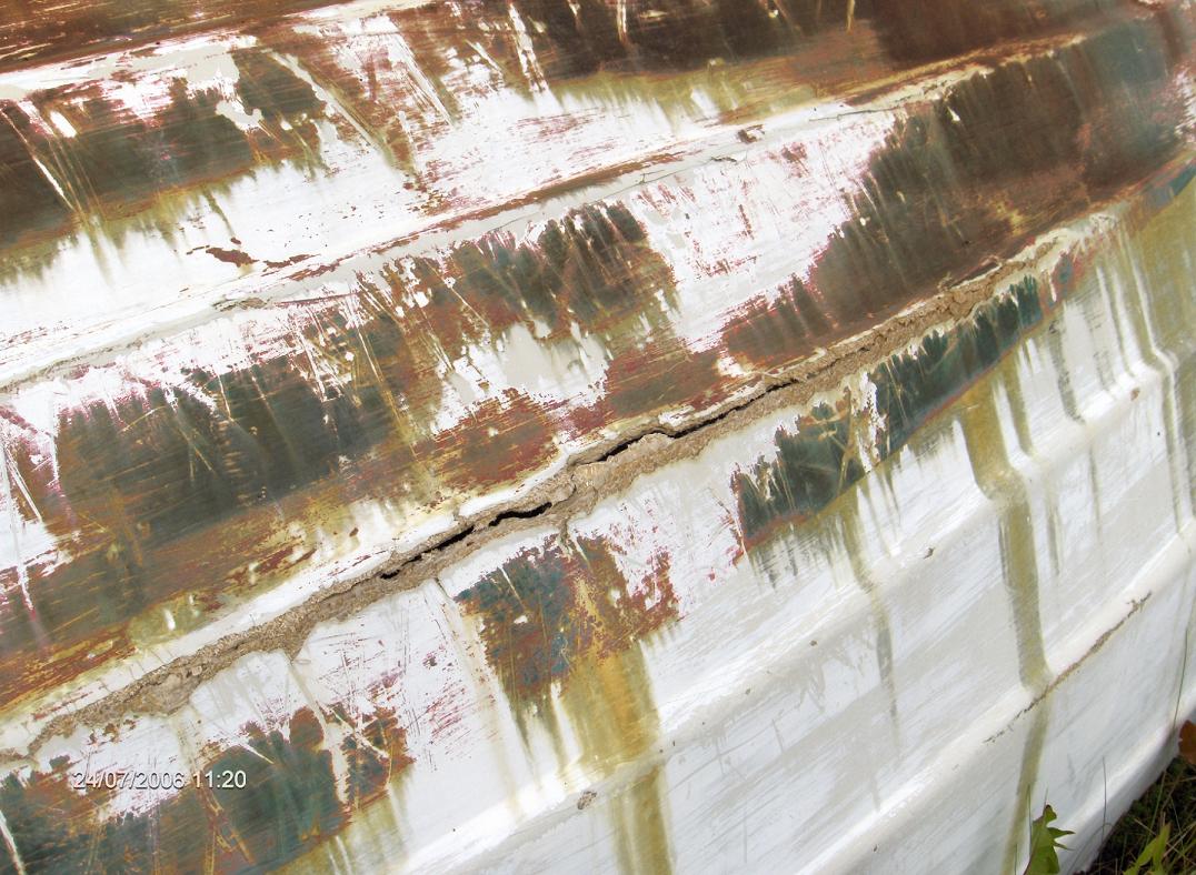

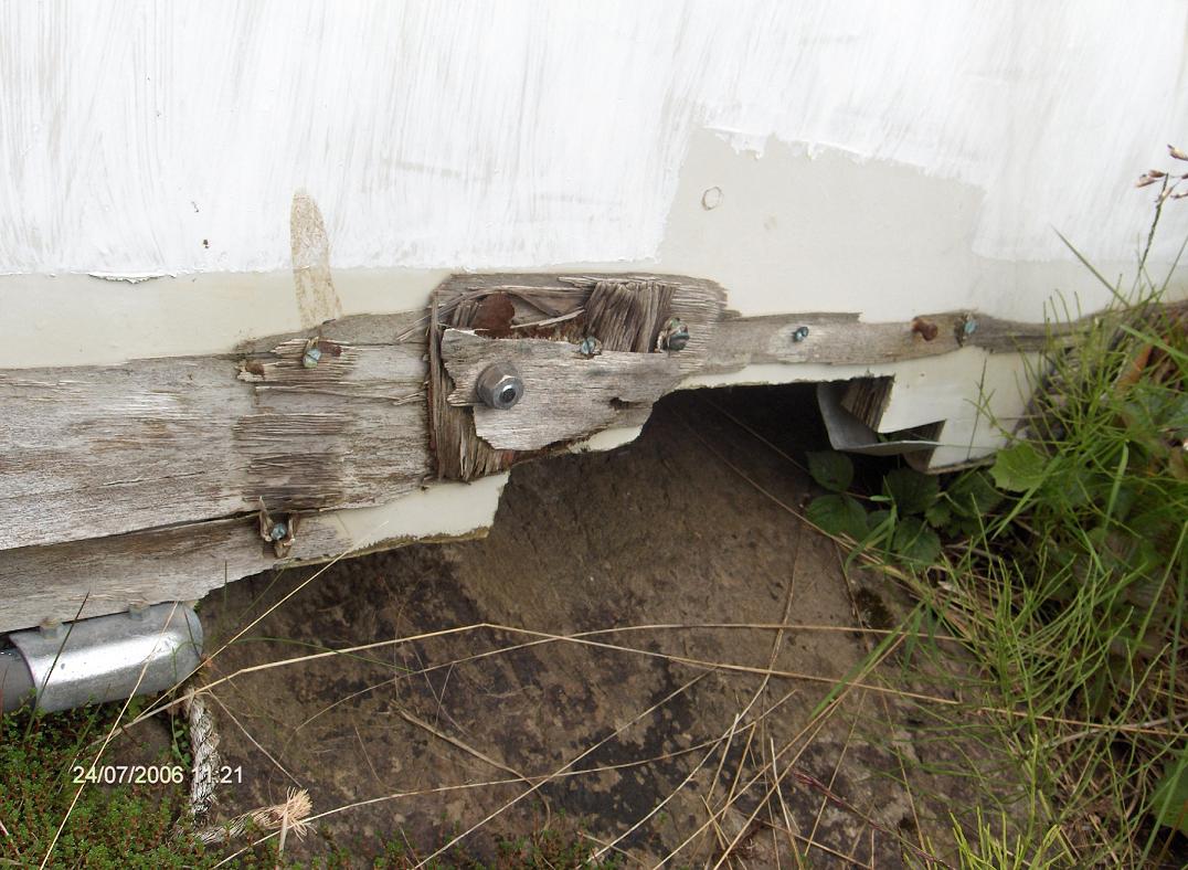

steinrawr Skrevet 24. juli 2006 Forfatter Del Skrevet 24. juli 2006 (endret) jah.. takk for hjelpen... Bor i Bodø. så jeg åg far min skal på yamaha marine og forhøre oss om priser på d nødvendige utstyret. også må vi få dradd båten opp av fjæra. *blytung* ca 40G stigning og masse bakker. tenkte kanskje dere ville se bilde av skadene. off. trudde ikke den var så full av rustvann :S hehe.. skadene ble påført under en storm for ca 10-12 år siden. slått på land. Endret 24. juli 2006 av EMiRo Lenke til kommentar
endrebjo Skrevet 24. juli 2006 Del Skrevet 24. juli 2006 (endret) Er det dobbeltskrog? I såfall kan det være greit å splitte delene når du skal begynne på de store riftene i bunn, men det kan være en helvetes jobb å splitte og sette sammen igjen. Hekken ser vel grei ut, det eneste du trenger er en ny kryssfinérplate. Det er mer vanlig med kjøllist i plast (plastikk) i dag. Endret 24. juli 2006 av endrebjorsvik Lenke til kommentar
