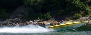

Simkin Skrevet 21. juli 2006 Rapporter Del Skrevet 21. juli 2006 (endret) brodern har kjøpt en Hurrycane 470, 15foter med 115 Hester 86Mod Mariner med Powertrim og Quicksilverpropell.. i går gikk båten helt fint.. lå fint i vannet og alt var bra.. men i dag så bikker båten over til venstre når den begynner og gå fort, og ved pådrag.. men sitter du alene går det bra.. litt motbydelig, og ganske rart det ikke skjedde i går.. kan det være att den reagerer på hvor mye bensin det er i tanken foran? hadde full tank i går (80L) og vi kjørte vel et par timer.. har ikke peiling på hvor mye den bruker da han akkurat har fått den.. så spørsmålet blir da hva som gjør att båten bikker seg over på venstreside? kan det ha noe med hvordan motoren står? altså tilte opp og ned.. og hvordan bør den stå? er begge ganske blanke når det kommer til båt og skal det mye til for att en sånn type båt velter ved kvass sving? legger ved ett bilde så dere ser båt typen.. skroget er V Formet Endret 21. juli 2006 av Freeman84 Lenke til kommentar
bayliner Skrevet 28. februar 2007 Rapporter Del Skrevet 28. februar 2007 Hadde samme båten med 110 hk. Det samme skjedde med min, tror det kommer av at det blir for lite vann under kjølen, da er det ikke noe som stabiliserer båten og den vil tippe til venstre pga. sentrifugalkraften fra motoren. Det var det jeg konkluderte med. Lenke til kommentar
gangso Skrevet 1. mars 2007 Rapporter Del Skrevet 1. mars 2007 den skal no ikkje legge seg over for vinden skal jo presse den opp sån den går beint kan jo vere at motoren står sjeift på Lenke til kommentar
cyber1337 Skrevet 1. mars 2007 Rapporter Del Skrevet 1. mars 2007 kan jo hende att mottoren har blitt skeiv vis du har tatt noen bråe svinger og sånn. Lenke til kommentar
csViRuS Skrevet 2. mars 2007 Rapporter Del Skrevet 2. mars 2007 Tror problemet ditt er ganske så vanlig på alle mindre v-bunnede båter, har samme problemet med min, men har ikke noe forklaring, bortsett fra sentrifugal kraften fra motoren som nevnt tidligere....... Lenke til kommentar
