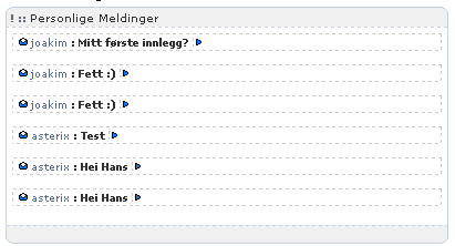

Rabbid Skrevet 27. juni 2006 Forfatter Del Skrevet 27. juni 2006 (endret) Kan du si oss hva som skal være inne i divene så kanskje det blir litt lettere for oss å hjelpe deg.. 6393366[/snapback] I den til høyre er det tekst og i den til venstre er det et bilde (bruker tekst i ett tilfelle) Vedlegget viser hvordan det er nå, det er fra PM-delen til et blogg-system jeg holder på å utvikle Vedlegget bruker <span>, vil gjerne kunne bruke div, fordi jeg vil ha pilen flyttet helt til høyre. Endret 27. juni 2006 av -XaHc- Lenke til kommentar
endrebjo Skrevet 27. juni 2006 Del Skrevet 27. juni 2006 Følgende metode er enklere og mer korrekt: div div { display: inline; } 6387914[/snapback] Mer korrekt? Det er da to forskjellige ting...Hvis du skal ha et inline element, kan du like godt bruke <span>, som er inline som default. Men du kan ikke bruke width og height på et inline element. 6390348[/snapback] Det kommer ikke klart frem hva han skal bruke div'ene til, og i spørsmål 1 står det heller ingenting om verken height eller width, kun at de to divene skal stå ved siden av hverandre.Du så kanskje ikke Edit'en min som tok opp det du snakker om? Kan du si oss hva som skal være inne i divene så kanskje det blir litt lettere for oss å hjelpe deg.. 6393366[/snapback] I den til høyre er det tekst og i den til venstre er det et bilde (bruker tekst i ett tilfelle) Vedlegget viser hvordan det er nå, det er fra PM-delen til et blogg-system jeg holder på å utvikle 6393564[/snapback] <!DOCTYPE HTML PUBLIC "-//W3C//DTD HTML 4.01//EN" "http://www.w3.org/TR/html4/strict.dtd"> <html> <head> <title><dl>-test</title> <style type="text/css"> * { padding: 0; margin: 0; } dl { border: solid 1px #00f; } dt { width: 100px; clear: left; float: left; border: solid 1px #0f0; border-width: 1px 0 1px 0; margin: 0 0 4px 0; } dd { width: 300px; clear: right; float: left; border: solid 1px #f00; border-width: 1px 0 1px 0; } </style> </head> <body> <h1><dl>-test</h1> <dl> <dt>Foo</dt><dd>Heia heia heia heia!</dd> <dt>Bar</dt><dd>Bæææ!</dd> <dt>Foobar</dt><dd>Møøø</dd> </dl> </body> </html> Lenke til kommentar
rønning Skrevet 27. juni 2006 Del Skrevet 27. juni 2006 Kanskje dette kan funke: <div class="melding"> <span>Dette er tittelen</span><img src="bilde" /> </div> css: .melding span { display: inline; float: left; } .melding img { display: inline; float: left; } PS: koden er ikke testet ut Lenke til kommentar
