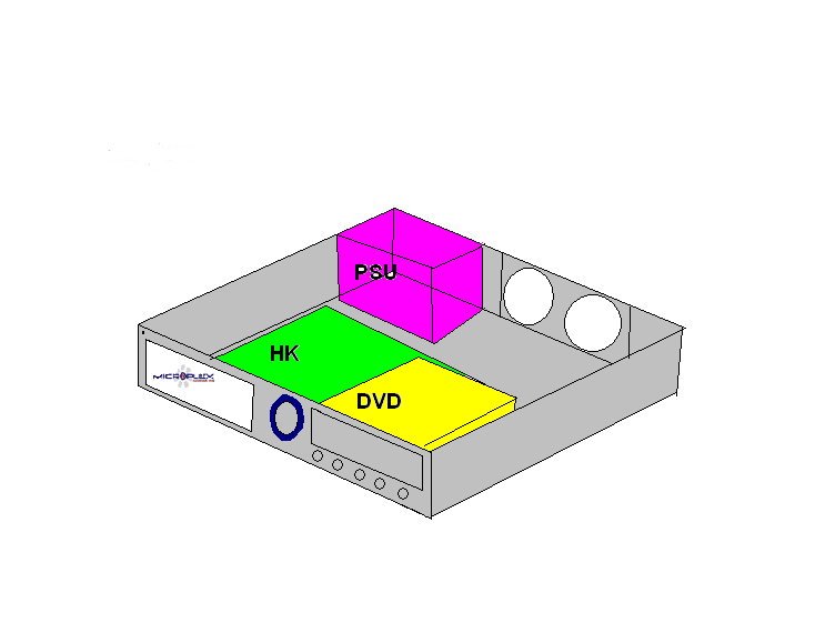

bIsk0p Skrevet 14. juli 2006 Del Skrevet 14. juli 2006 Jeg synes nesten det skal være motsatt. Det høyere DVD spilleren er, det høyere er den fra bakken, og jeg må bøye meg mindre. PRAKTISK! Noen, som er litt mer praktisk i hodet, som kan legge opp en grov skisse av størrelse forskjellene mellom full ATX hk og PSU og eks mitt forslag ... ? Jeg forstår det er en del, men jeg klarer ikke å se hvor mye i hodet og jeg har ikke tid til å mekke sketchup skisse.. Lenke til kommentar
Knebel Skrevet 14. juli 2006 Del Skrevet 14. juli 2006 (endret) Jeg synes nesten det skal være motsatt. Det høyere DVD spilleren er, det høyere er den fra bakken, og jeg må bøye meg mindre. PRAKTISK! Noen, som er litt mer praktisk i hodet, som kan legge opp en grov skisse av størrelse forskjellene mellom full ATX hk og PSU og eks mitt forslag ... ? Jeg forstår det er en del, men jeg klarer ikke å se hvor mye i hodet og jeg har ikke tid til å mekke sketchup skisse.. 6488428[/snapback] Tenker du på forskjell mellom en full size ATX løsning versus det hovedkortet du hadde linket? Sitter på jobb, og har ikke mulighet for å skisse nå desverre. Men det jeg har er en sammenligning og mål på de forskjellige formfaktorene: EDIT: Det er faktisk veldig mye å hente bare på å gå ned til microATX (mATX). Da klarer man å skvise inn en full size PSU på høykant ved siden av hovedkortet innen rackbredde. mATX kortene holder samme standarden som vanlig ATX kort med kun unntak av et par PCI slotter. Jeg blir mer og mer overbevist om at tenker man på et nytt system til HTPC, er mATX den rette veien å gå. Endret 14. juli 2006 av Fhj Lenke til kommentar

Knebel Skrevet 14. juli 2006 Del Skrevet 14. juli 2006 (endret) Jeg syntes alle begynner å repetere seg selv nå i det siste her. Hva med å komme med visuelle forslag? Likte ditt konsept FHJ 6489255[/snapback] Synes jeg også.. Hva med å innføre en 'Ideer skal presenteres visuelt' regel, hvor man ikke for foreslå noe uten å legge ved en form for visualisering? Jeg begynner å bli litt oppgitt over 'den skal være så liten som mulig, men skal ha full størrelse ditt og full størrelse datt, 20 harddisker og 5 DVD drev' poster, hvor man ikke beviser at det er fysisk mulig! Jeg har ikke sett en eneste tegning hvor man viser at man kan faktisk få full ATX mobo og PSU inn i rack størrelse, foruten mitt forslag, hvor man har en mindre PSU som ligger foran hovedkortet. Dette er laget med reelle mål.. Endret 14. juli 2006 av Fhj Lenke til kommentar
Knebel Skrevet 14. juli 2006 Del Skrevet 14. juli 2006 Fhj: Bare man passer på å ikke tvinge folk til å begrense seg til lavprofil skjermkort så gir jeg egentlig beng i hva slags hovedkort det er plass til. Så lenge det er mer enn mini-ITX da 6489392[/snapback] Helt enig.. Lavprofil er ikke aktuelt, og mini-ITX kan ikke være standarden. Men mATX med ePCI riser kan man kjøre så stort skjermkort man bare vil.. Men ikke SLI såvidt jeg kan se, så der får grensa gå!! Lenke til kommentar

Be__bad Skrevet 14. juli 2006 Del Skrevet 14. juli 2006 ideen er at det skal være en stor "på" knapp med blått lys forann. også vifte styrings knapper. inni, standard utforming, men med dobbel radiator bak. psu kabler skal lett kunne trees pga. hull i bunnen, der man LETT kan trekke kabler. Lyset i front kan man kan velge farge på. kabinettet er i aluminium og støy isolert. cccc.bmp Lenke til kommentar
Rikky Skrevet 14. juli 2006 Del Skrevet 14. juli 2006 (endret) Det er faktisk veldig mye å hente bare på å gå ned til microATX (mATX). Da klarer man å skvise inn en full size PSU på høykant ved siden av hovedkortet innen rackbredde. 6488821[/snapback] Jeg har Kanam HT400, Asus P4P800 og en Chieftec 340w PSU, alt ATX, og der står strømforsyningen på høykant ved siden av hovedkortet. Be__bad: På den løsningen du skisserer er det et par ting som byr på problemer. Strømforsyningen er plassert bak hovedkortet, noe som vil gjøre tilgang til I/O-panelet bakpå hovedkortet problematisk, i tillegg kommer PSU-en i veien for kabler til tilleggskort. Edit: Og DVD-spilleren ser ut som den kan komme i konflikt med hovedkortet. Endret 14. juli 2006 av Rikky Lenke til kommentar
