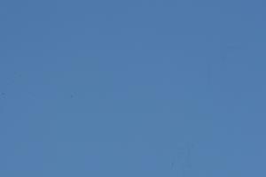

leo24 Skrevet 11. juni 2006 Del Skrevet 11. juni 2006 (endret) Noen som kjenner til hvor de kan ta en rens av Canon 30D ? Er dette veldig vanskelig å få til selv. Vedlegget viser hvordan bildene blir med liten blender. Kamera er kjøpt for noen uker siden, er dette noe som går på garanti ? Endret 11. juni 2006 av leo24 Lenke til kommentar https://www.diskusjon.no/topic/589459-rens-av-canon-kamera-i-trheim/
PerB Skrevet 11. juni 2006 Del Skrevet 11. juni 2006 Dette er ikke garantisak. Støv vil komme på bildesensor ved normal bruk. Kjøp et rensesett og lær bruken (se manualen på kameraet). Du vil ha bruk for dette med jevne mellomrom og det vil være dumt å være avhengig av en fotoforretning i nærheten hele tiden. Lenke til kommentar https://www.diskusjon.no/topic/589459-rens-av-canon-kamera-i-trheim/#findComment-6285475
Litejk Skrevet 13. juni 2006 Del Skrevet 13. juni 2006 steike til masse støv du har skaffet deg på noen få uker da! Kanskje litt lurt å ikke skifte objektiv FOR ofte? :!: Lenke til kommentar https://www.diskusjon.no/topic/589459-rens-av-canon-kamera-i-trheim/#findComment-6300147
perbl Skrevet 13. juni 2006 Del Skrevet 13. juni 2006 Det trenger ikke nødvendigvis å være det, jeg har sjekket bildene jeg tok med liten blender da jeg først åpnet kameraet (dvs tok objektiv ut av emballasje, holdt kamera opp ned, og skrudde på objektiv), og det er et eller to korn jeg kan se der og. Lenke til kommentar https://www.diskusjon.no/topic/589459-rens-av-canon-kamera-i-trheim/#findComment-6304258
PMnormal Skrevet 13. juni 2006 Del Skrevet 13. juni 2006 steike til masse støv du har skaffet deg på noen få uker da!Kanskje litt lurt å ikke skifte objektiv FOR ofte? :!: 6300147[/snapback] Mener en annen på forumet opplevde det samme med helt nytt 350D kort tid tilbake. Kamera kom altså med forhåndsinstallert støv. Dette blåste han lett bort med en ørepumpe. Det så veldig likt ut dette tilfellet, så ta en tur på apoteket og kjøp en ørepumpe. Lenke til kommentar https://www.diskusjon.no/topic/589459-rens-av-canon-kamera-i-trheim/#findComment-6304371
NYEPET Skrevet 14. juni 2006 Del Skrevet 14. juni 2006 Jeg er overbevist om at nye kameraer ofte levers med støv på bildebrikken. Da jeg fikk nytt kamerahus for en tid tilbake (KM Maxxum 5D) gikk jeg rett ut på gata og tok et testbilde mot himmelen. Selvsagt var det støv/flekker på brikken. 3 runder med rensing måtte butikken gjøre før jeg var fornøyd. Skjønner at dette ikke kan være en garantisak når en har brukt kameraet en kort periode. Men jeg syns selgeren må kunne ordne opp når kameraet er splitter nytt. Forøvrig så syns jeg fotobutikkene burde tilby rensing mye billigere enn de gjør idag. Det tar dem kanskje 5 minutter, og så skal de ha 5-600 kroner. Mitt neste hus kjøper jeg hos den butikken som tilbyr denne servicen til f.eks 100 kr. Det måtte være et fortrinn i konkurransen med nettbutikkene. Lenke til kommentar https://www.diskusjon.no/topic/589459-rens-av-canon-kamera-i-trheim/#findComment-6304922
