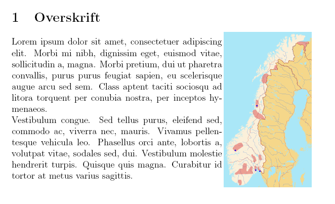

endrebjo Skrevet 17. februar 2007 Del Skrevet 17. februar 2007 Hva er den beste måten for å høyrejustere et bilde ved siden av ett eller flere avsnitt? Den eneste jeg har funnet er to \parbox'er ved siden av hverandre, men jeg synes den blir så hardkodet. Jeg trodde LaTeX skulle være god til å finne fine plasser å plassere bilder. Eksempel: \section{Overskrift} \parbox{.7\linewidth}{ Lorem ipsum dolor sit amet, consectetuer adipiscing elit. Morbi mi nibh, dignissim eget, euismod vitae, sollicitudin a, magna. Morbi pretium, dui ut pharetra convallis, purus purus feugiat sapien, eu scelerisque augue arcu sed sem. Class aptent taciti sociosqu ad litora torquent per conubia nostra, per inceptos hymenaeos. Vestibulum congue. Sed tellus purus, eleifend sed, commodo ac, viverra nec, mauris. Vivamus pellentesque vehicula leo. Phasellus orci ante, lobortis a, volutpat vitae, sodales sed, dui. Vestibulum molestie hendrerit turpis. Quisque quis magna. Curabitur id tortor at metus varius sagittis. } \parbox{.3\linewidth}{\includegraphics[width=40mm]{bilde.png}} Resultatet ser jo forsåvidt greit ut, men jeg synes det er tungvindt å skrive det sånn. Lenke til kommentar
