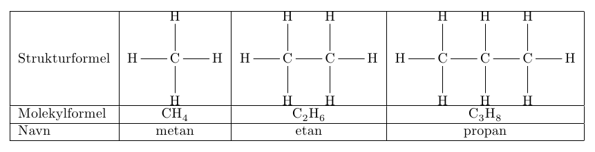

\documentclass{article}
\usepackage{tikz}
\usepackage{chemfig}
\usepackage[version=3]{mhchem}
\begin{document}
\begin{tabular}{|l|c|c|c|}
 Strukturformel&\chemfig{C(-[2]H)(-[4]H)(-[6]H)-H}&\chemfig{C(-[2]H)(-[4]H)(-[6]H)-C(-[2]H)(-[6]H)-H}&\chemfig{C(-[2]H)(-[4]H)(-[6]H)-C(-[2]H)(-[6]H)-C(-[2]H)(-[6]H)-H}\\\hline
 Molekylformel&\ce{CH4}&\ce{C2H6}&\ce{C3H8}\\\hline
 Navn&metan&etan&propan\\\hline
\end{tabular}
\end{document}
Noen som har tips til hva jeg kan gjøre for å få mer luft i første rad (med strukturformlene)? På forhånd takk for hjelpen.
Lenke til kommentar
To alternativ:
\usepackage{tikz}
\usepackage{booktabs}
\begin{document}
\begin{tabular}{lccc}
 \toprule
 Strukturformel & \chemfig{C(-[2]H)(-[4]H)(-[6]H)-H} &
 \chemfig{C(-[2]H)(-[4]H)(-[6]H)-C(-[2]H)(-[6]H)-H}  &
 \chemfig{C(-[2]H)(-[4]H)(-[6]H)-C(-[2]H)(-[6]H)-C(-[2]H)(-[6]H)-H}  \\ \midrule
 Molekylformel & \ce{CH4} & \ce{C2H6} & \ce{C3H8} \\ \midrule
 Navn & metan & etan & propan \\
 \bottomrule
\end{tabular}
\end{document}
\usepackage{tikz}
\begin{document}
 \hline
 Strukturformel &
 \tikz \node{\chemfig{C(-[2]H)(-[4]H)(-[6]H)-H}}; &
 \tikz \node{\chemfig{C(-[2]H)(-[4]H)(-[6]H)-C(-[2]H)(-[6]H)-H}}; &
 \tikz \node{\chemfig{C(-[2]H)(-[4]H)(-[6]H)-C(-[2]H)(-[6]H)-C(-[2]H)(-[6]H)-H}};  \\ \hline
 Molekylformel & \ce{CH4} & \ce{C2H6} & \ce{C3H8} \\ \hline
 Navn & metan & etan & propan \\ \hline
\end{tabular}
\end{document}
Den siste fungerer ikkje heilt, då «Strukturformel» vert plassert nederst i cella. Veit ikkje akkurat kvifor, eller nokon god måte å fikse det på. Ein litt forferdeleg måte er å erstatte «Strukturformel» med
  \tikz\node[inner ysep=7.5ex,inner xsep=0pt]{Strukturformel};
men ideelt sett ville eg funne ein betre måte.

Berre hyggjeleg. Ein liten ting eg kunne ha nemnt eksplisitt tidlegare er at du kan justere kor mykje luft det skal vere rundt strukturformelen med inner ysep=<verdi><eining> som ein parameter til noden, til dømes
\tikz \node[inner ysep=10pt]{\chemfig{C(-[2]H)(-[4]H)(-[6]H)-H}};
