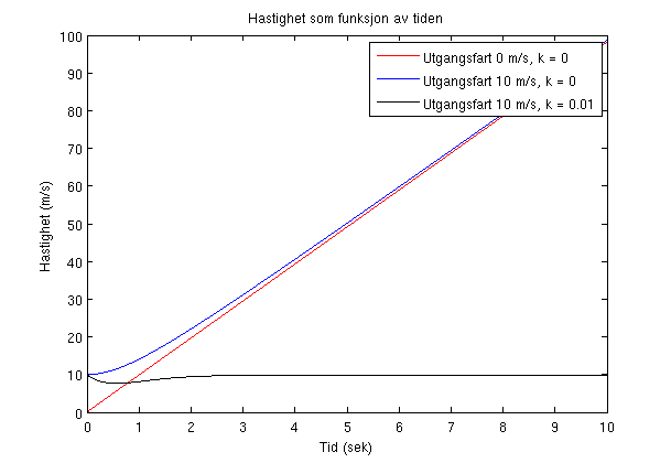

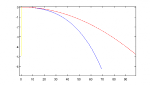

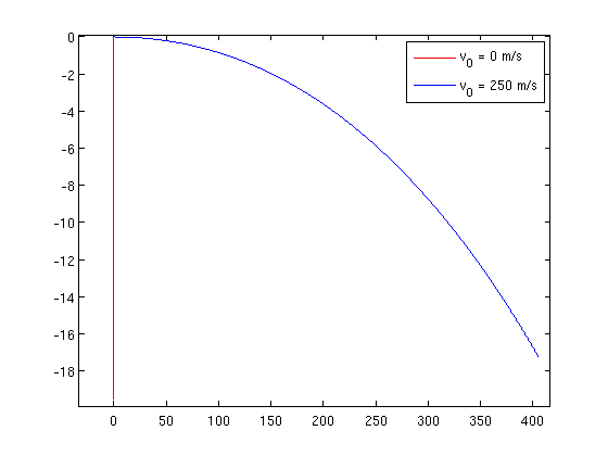

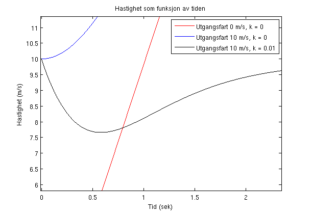

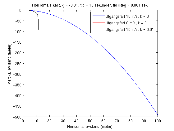

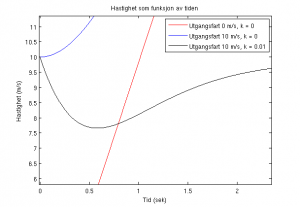

kyrsjo Skrevet 16. juni 2006 Del Skrevet 16. juni 2006 Satte meg ned og mekka et lite matlab-program for å regne ut dette. Det er veldig enkelt, men det gjør da jobben... function [posvec, vvec, tid] = kastebane (v_init, tetha_init, t_max, t_step, g, k, m) %initialisering n_max = ceil(t_max/t_step); t_max = t_step*n_max; tid = linspace (0, t_max, n_max); posvec = zeros(n_max, 2); vvec = zeros(n_max, 2); posvec(1,:) = [0,0]; vvec (1,:) = [cos(tetha_init)*v_init, sin(tetha_init)*v_init]; %Gjør beregningene n = 1; while (n < n_max) %Regn ut lufmotstanden vlen = norm (vvec(n,:)); a_air = (k*vlen*vlen)/m; if (vvec(n,1) ~= 0) alfa = atan (vvec(n,2)/vvec(n,1)); else alfa = -pi/2; end a_air_x = a_air*cos(alfa)*(-sign(vvec(n,1))); a_air_y = a_air*sin(alfa)*(-sign(vvec(n,2))); vvec(n+1,1) = vvec(n,1) + a_air_x*t_step; vvec(n+1,2) = vvec(n,2) + g*t_step + a_air_y*t_step; posvec(n+1,1) = posvec(n,1) + vvec(n,1)*t_step; posvec(n+1,2) = posvec(n,2) + vvec(n,2)*t_step; n = n+1; end %autoplotting :) plot (posvec(:,1), posvec(:,2)) end Koden fungerer også i octave/gnuplot, så ingen grunn til å blakke seg på jæskla matlab. Men nå lurer jeg på en liten ting - jeg ønsker å plotte inn tid og fart på grafen min ved gitte intervaller. Hvordan kan jeg få til dette? Anyway: kastebane for 10 kg kule, luftmotstand 0.001 (k), initialfart og vinkel 10 m/s og 45° over horisontalen (blå), og samme bare uten luftmotstand (rød), og med 0 utgangsfart (gul): Alle beregningene ble gjort for 1 sekund, kommandolinje for den første var: [posvec, vvec, tid] = kastebane (100, 0, 1, 0.001, -9.81, 0.001, 10); Legg merke til at de kom ca like langt (sammenlikn med linja på -5 meter) La oss prøve med noe lettere - 0.1 kg (tung men 100x lettere ) - samme fargekodinger(blå - med luftmotstand, rød - uten, gul - fritt fall med luftmotstand), samme falltid (1 sek): ... Noe som skyldes at luftmotstandsberegninga mi ikke funker når den faller rett ned. Dork. Fikser det i morgen. God natt. Men vi ser i allefall at en kule som skytes med luftmotstand, faller lenger ned en en uten. Og den uten faller like fort som om den hadde blitt sluppet (om programmet mitt er riktig...), så en skutte vil faktisk treffe bakken først. Ellers - om noen har totalt omskrevet koden innen i morgen så den funker bra skal jeg ikke klage. Nattprogging midt i ferien... Ikke bra Lenke til kommentar https://www.diskusjon.no/topic/585893-skyte-riflekuleslippe-riflekule-hvem-lander-f%C3%B8rs/page/4/#findComment-6322820
kyrsjo Skrevet 17. juni 2006 Del Skrevet 17. juni 2006 (endret) Doh. Nattprogging. To likesidede trekanter (farten og akserelasjonen) - det er ikke bare forholdene mellom katetene som er det samme, men alle forholdene. Skylder på nattprogrammering jeg... EDIT: kom på et ord som var litt mer fornuftig for trekanter med like vinkler Endret 17. juni 2006 av kyrsjo Lenke til kommentar https://www.diskusjon.no/topic/585893-skyte-riflekuleslippe-riflekule-hvem-lander-f%C3%B8rs/page/4/#findComment-6326275
kyrsjo Skrevet 21. juni 2006 Del Skrevet 21. juni 2006 (endret) Etter å ha "kranglet" med mathworks (folka som lager matlab) for å få de til å reaktivere kopien min (aktiverings h*lvete! ARG!), har jeg nå fått fiksa koden - den ser nå slik ut: function [posvec, vvec, tid] = kastebane (v_init, tetha_init, t_max, t_step, g, k, m) %initialisering n_max = ceil(t_max/t_step); t_max = t_step*n_max; tid = linspace (0, t_max, n_max); posvec = zeros(n_max, 2); vvec = zeros(n_max, 2); posvec(1,:) = [0,0]; vvec (1,:) = [cos(tetha_init)*v_init, sin(tetha_init)*v_init]; %Gjør beregningene n = 1; while (n < n_max) %Regn ut lufmotstanden vlen = norm (vvec(n,:)); if (vlen ~= 0) a_air = (k*vlen*vlen)/m; a_air_x = - (vvec(n,1)*a_air)/vlen; a_air_y = - (vvec(n,2)*a_air)/vlen; else a_air_x = 0; a_air_y = 0; end vvec(n+1,1) = vvec(n,1) + a_air_x*t_step; vvec(n+1,2) = vvec(n,2) + g*t_step + a_air_y*t_step; posvec(n+1,1) = posvec(n,1) + vvec(n,1)*t_step; posvec(n+1,2) = posvec(n,2) + vvec(n,2)*t_step; n = n+1; end %autoplotting :) %plot (posvec(:,1), posvec(:,2)) end Nå over til resultatene. I dag kommer de for et horisontalt "kast" med utgangsfart 10 m/s og 0 m/s, med og uten luftmotstand: Først av alt: slik ser banene ut: Vakkert er det ikke? Vi ser at den sorte (den med luftmotstand) kommer langt kortere enn de andre - den når terminalhastigheten - mens de andre bare går fortere og fortere: La oss se litt nermere på starten av denne figuren: Vi ser at den sorte starter med en hastighet som er større en terminalhastigheten, og blir "blåst" bakover. Deretter klaterer den opp mot terminalhastigheten igjen. Men kan noen forklare meg hvorfor hastigheten synker langt forbi terminalhastigheten? Det skjønner jeg ikke... Og så - hvor langt de har falt som en funksjon av tiden: Brukte hele tiden et objekt som veide 0.1 kg. Så - over til det opprinnelige spørsmålet - riflekula!. La oss nå bare annta at m = 0.1 (en litt tung kule kansje?),utgangsfart = 250 m/s og k = 0.0001 slik som vi har brukt her da det gir så fine grafer. Dersom noen føler for å rette meg på disse konstanene, er det bare å sette i gang. Ellers så må jeg nesten nevne at programmet fungerer utmerket i octave også, så det er bare å lime tekstfila inn i din favoritteditor, lagre som "kastebane.m" og simulere i vei - post i tråden dersom du trenger hjelp for å få til dette, eller for å forstå koden min. Ser vi at den røde streken etter 2 sekunder er lenger nede enn den blå, dvs. på 2 sekunder har den sluppede kula fallt ca 19.5 meter, mens den skutte har falt ca 17.1 meter? Dette skyldes at den blå kula går mye mye fortere, og derfor får langt større luftmostand. En viss del av denne går til å dytte den oppover - da den har en fartskomponent nedover. Dermed får den blå større luftmotstand oppover (langs y-aksen) enn den røde, og den røde treffer bakken først. Hmm - en idé til hvorfor den svarte grafen som vi så på ovenfor (farten med luftmotstand) svinger - kansje den ikke stabiliserer farten før den også har stabilisert retningen (når den faller rett ned). For å finne ut dette kan vi plotte farten totalt (den som svingte) sammen med farten langs x-aksen. Ikke akkurat nå. EDIT: NOOO!! Dustematlab tegnet en akse over den røde streken langs y-aksen! Vi lager den siste grafen på nytt da... Endret 21. juni 2006 av kyrsjo Lenke til kommentar https://www.diskusjon.no/topic/585893-skyte-riflekuleslippe-riflekule-hvem-lander-f%C3%B8rs/page/4/#findComment-6354832

kyrsjo Skrevet 28. juni 2006 Del Skrevet 28. juni 2006 Uten luftmotstand vil den vertikale komponenten av kulas fart være den samme etter det samme fallet, men den horisontale vil være den samme som når den forlot løpet. Altså vil den faktisk ha ørlite granne mer fart (men ikke like mye mer som utgangsfart+fallfart, du må vektorisere og bruke pythagoras) når den har fallt 2 meter. Og du dør ikke av å få en riflekule i hodet som har blitt sluppet fra 2 meters hold akkurat som du ikke dør av å få en småstein fra tilsvarende hold - men en med "litt mer enn utgangsfarten enn fra løpet er det neppe sunnt. Dersom vi skrur på luftmotstand, blir situasjonen en helt annen, som vi så i simulasjonene jeg skreiv og gjorde høyere opp (noen som testet de proggene btw.?) - den sluppede kula får en større vertikalfart enn den skutte. Videre vet vi fra 3Fy at etter noen sekunder vil begge ha samme farten rett nedover - nemlig den farten hvor kraften fra luftmotstanden og gravitasjonen er like store. Lenke til kommentar https://www.diskusjon.no/topic/585893-skyte-riflekuleslippe-riflekule-hvem-lander-f%C3%B8rs/page/4/#findComment-6399841
