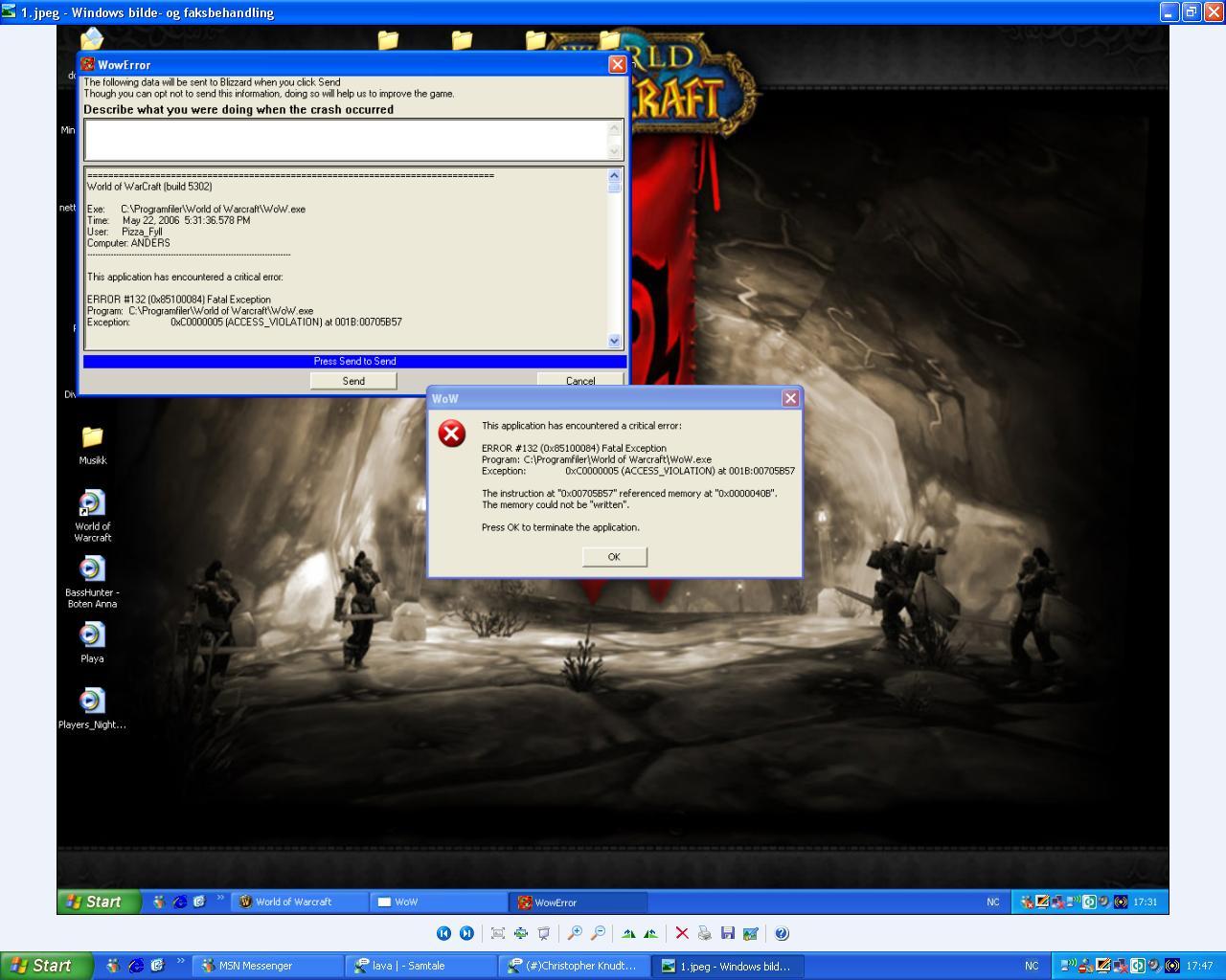

shrek_2 Skrevet 22. mai 2006 Del Skrevet 22. mai 2006 (endret) Har satt sammen en pc for brodern som han primært skal bruke til å spille World of warcraft. Det som er problemet er at den hopper ut av spillet og gir en feil melding før han har fått spillt et minutt.. Legger ved en screen og håper noen vet hva problemet er. EDIT: Pc'n består av 7900GT, X2 3800, 2GB kingston, ASUS A8N SLI-SE Alle nyeste drivere er installert. Endret 22. mai 2006 av shrek_2 Lenke til kommentar

Zethyr Skrevet 23. mai 2006 Del Skrevet 23. mai 2006 Det ser ut til å være en minnefeil av et eller annet slag, enten pga. kodinga av spillet eller en driver, lekkasje fra et sted eller fysisk feil. Lenke til kommentar

shrek_2 Skrevet 24. mai 2006 Forfatter Del Skrevet 24. mai 2006 Etter å ha prøvd og løse dette i flere dager og kjørt hirens bootcd, prøvde jeg tilfeldivis å sette minnet til 2t. Da var alle problemer med WOW borte. Setter jeg det tilbake til 1t kræsjer spille med en gang. Fikk foresten ingen feil på hd eller minne testene. Lenke til kommentar
