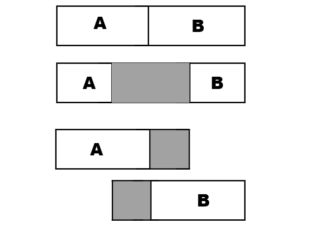

Torbjørn T. Skrevet 3. mai 2006 Rapporter Del Skrevet 3. mai 2006 Ein figur gjer det kanskje enklare å forklare det eg trur er årsaka: Øvst ser du klippa før overgangen er lagt på. Nest øvst er med overgang (det grå). Dei to neste viser kor mykje av klipp A og B som eigentleg vert vist. Du ser at klipp B byrjer før kuttet, medan klipp A slutter etter kuttet. Det gjer, at når du skal ha ein overgang mellom to klipp, so må klipp A ha meir video etter der du har kutta det, og klipp B meir video før der du kutta det, elles har ikkje programmet noko å lage overgangen av. Reknar med at Elements automatisk tilpasser lengda av overgangen, slik at den passer med det materialet den har å jobbe med. Håper det var omlag forståeleg... Lenke til kommentar
