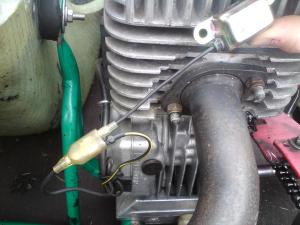

kULT DA! Har du egen nå eller? Men når jeg skal plassere tenningboksen til motorenpost-168839-1240771678_thumb.jpg, som du ser så har jeg festa tenningsboksen til motoren...Men jeg vet ikke om det er riktig, skal jeg ta begge ledningene inn sånn som jeg har gjort nå? Den ene fra motoren og inn i den greia og fra tennings boksen?(kanskje litt surrete)

Bor 2 hull i motorfestet og skru den fast der, så får du jording.

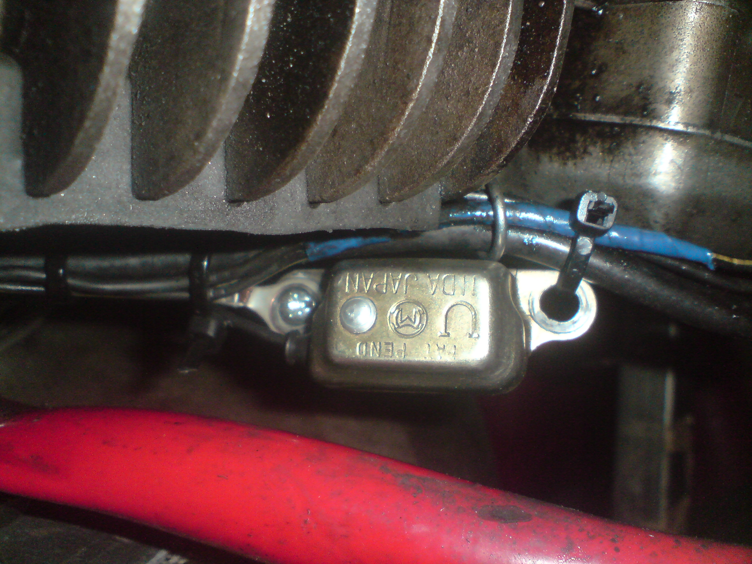

Men det ser ut som han har borret 2 hull i setet og plassert den der...Men den andre ledningen som jeg kan plugge i samma sted som den i boksenen..Vis du ser på bildet er det en annen ledning som går ned i den, fungerer den som jording da eller..??
Lenke til kommentar
Mye enklere å bore hull i motorfestet, så slipper du å skru den av setet når du skal ha av motoren....
Eller bare strips den til plugg hetta som jeg har gjort :p

Okay da kommer jeg bare til borre/stripse den fast til motorfestet. Men den er kobbla riktig sant? (føler meg ganske så du nå:p) er jo egentlig ikke så mange andre steder og plukke den en inn i den plast greia der de to ledningene går in(en fra boksen og en fra noe annet som jeg ikke er helt sikker på)

hvis du stripser den i plugghetta forkorter du levetiden. Er følsom elektronikk dette...
Det er ikke mye vibrasjon i plugghetta (eller ledningen til plugghetta)
Eller for å si det på en annen måte, det er det stedet hvor det er minst vibrasjon på hele karten i følge Amund :p

Ja, jeg skulle egentelig tro det er litt mindre vibrasjoner på selve ledningen. Men på det bildet... Da har jeg kobbla den ledningen som stikker ut fra den boksen, det er riktig(tror jeg da:P Er ikke mye andre steder) Men det var en annen ledning som gikk fra motoren igjen, skal jeg plugge den i det samma? Eller er den ikke i bruk?
Er det en slags kobber ledning ?
Hvis du tror du har koblet det riktig kan du jo prøve å starte motoren ;)
Ja, jeg kan jo det:P Jeg tenkte bare siden boksen koster 2000kr så ville jeg være noe forsiktig.
