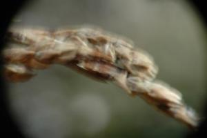

fUuGeL Skrevet 27. april 2006 Forfatter Del Skrevet 27. april 2006 (endret) Hvis du ikke får skarphet noen steder i bildet og begge objektivene du benytter til vanlig leverer, er det sannsynligvis et brukerproblem. Lykke til! 5996107[/snapback] Du har nok helt rett i at det er et brukerproblem skal du se Det lille jeg fikk tid til å prøve i går fant jeg ingen punkter som var skarpe.. Var bare sånn jeg klarte å se blørete hvilke farger som var.. Nesten sånn som i filmer når noen har vært blinde og begynner å få synet igjen Får teste mer nøye senere i kveld.. --------------EDIT---------------- Jeg fikk det til! Men som noen nevnte tidligere i tråden er det utrolig liten DOF og utrolig vanskelig å treffe Her er et av bildene jeg tok.. Hadde ikke stativet hjemme så det ble freehand, og resultatet er der etter Ikke traff jeg helt på fokuspunktet heller, men nå har jeg hvertfall fått bekreftet at det virker Endret 27. april 2006 av fUuGeL Lenke til kommentar https://www.diskusjon.no/topic/569984-ekstrem-makro-med-omvendt-50-p%C3%A5-sigma-105/#findComment-5996129
