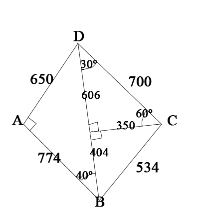

-Teddy- Skrevet 18. april 2006 Del Skrevet 18. april 2006 Har en liten matteoppgave jeg gjerne skulle hat tnoen til å titte på. Regner med at svaret egentlig nesten står i klartekst, problemet er bare at jeg er så inngrodd i denne hersens oppgaven jeg har jobbet med at jeg ikke ser løsningen. Jeg har ikke tid til å sitte lenger med den nå og tenkte at det sikkert er noen her som elsker matte? Finn AC eller CA om du vil. Vinkel ADC er ikke 90º tror jeg, ei heller vinkel ABC. Lenke til kommentar
endrebjo Skrevet 18. april 2006 Del Skrevet 18. april 2006 (endret) Har du tegnet det i paint selv? Går det an å få se et bilde (kamera eller scanning) av oppgaven? Eventuelt oppgaveteksten hvis figuren er selvkontruert. Endret 18. april 2006 av endrebjorsvik Lenke til kommentar
gaardern Skrevet 18. april 2006 Del Skrevet 18. april 2006 (endret) Hvis det er avstanden mellom AC du er ute etter, så er den 860. Vinkel ABC = 40 + (cos^-1 (404/534)) = 80 Cosinussetning: AC = (534^2 + 774^2 - 2*534*774*cos 80)^0,5 = 860 (^0,5 er det samme som å ta kvadratrot) Endret 18. april 2006 av gaardern Lenke til kommentar
-Teddy- Skrevet 18. april 2006 Forfatter Del Skrevet 18. april 2006 Alt som står på figuren er rett. Oppgaven starter ut med mange færre opplysninger så det er nok noen opplysninger ovenfor som er unødvendige fordi jeg har regnet ut flere a) b) underoppgaver før på denne oppgaven. Alle opplysninger jeg har samlet i de foregående a)b) osv. oppgavene er samlet i den jeg skrev over. Tegningen min er heller ikke spesielt misvisende i forhold til hjelpetegningen som står sammen med oppgaven. Oppgaven lyder: En kveld tar Mari og Tom en snarvei fra C til A, de går altså strekningen ABCA. Hvor langt går de denne kvelden? Det er forresten tegnet i PS, ikke Paint. Lenke til kommentar
-Teddy- Skrevet 18. april 2006 Forfatter Del Skrevet 18. april 2006 Hvis det er avstanden mellom AC du er ute etter, så er den 860. 5945287[/snapback] Feil i forhold til fasit. Strekningen ABCA skal bli 2,19km. Jeg har rett på strekningen rundt hele firkanten og ABDA så opplysningene mine stemmer. Lenke til kommentar
gaardern Skrevet 18. april 2006 Del Skrevet 18. april 2006 Hvis det er avstanden mellom AC du er ute etter, så er den 860. 5945287[/snapback] Feil i forhold til fasit. Strekningen ABCA skal bli 2,19km. Jeg har rett på strekningen rundt hele firkanten og ABDA så opplysningene mine stemmer. 5945305[/snapback] Du må naturligvis legge til strekningen AB og BC da, jeg regna bare ut AC, slik du spurte i første post. 774+534+860 = 2168, som med de avrundinger som er gjort er riktig i forhold til fasit. Lenke til kommentar
-Teddy- Skrevet 18. april 2006 Forfatter Del Skrevet 18. april 2006 Argh, jeg la jo sammen men tenkte feil når det kom til avrundingen. Hvordan kom du frem til 860? Lenke til kommentar
gaardern Skrevet 18. april 2006 Del Skrevet 18. april 2006 Argh, jeg la jo sammen men tenkte feil når det kom til avrundingen. Hvordan kom du frem til 860? 5945363[/snapback] Se post #3 Lenke til kommentar
-Teddy- Skrevet 18. april 2006 Forfatter Del Skrevet 18. april 2006 Cosinissetning? Aldri hørt om. Dette er tatt fra et forslag til terminprøve vår 2006 vi har fått. Så på denne cosinussetningen din og kan ikke si jeg har vært borti noe lignende. - og da får vi det sikkert ikke på terminprøven heller. Takk for hjelpen! Lenke til kommentar
