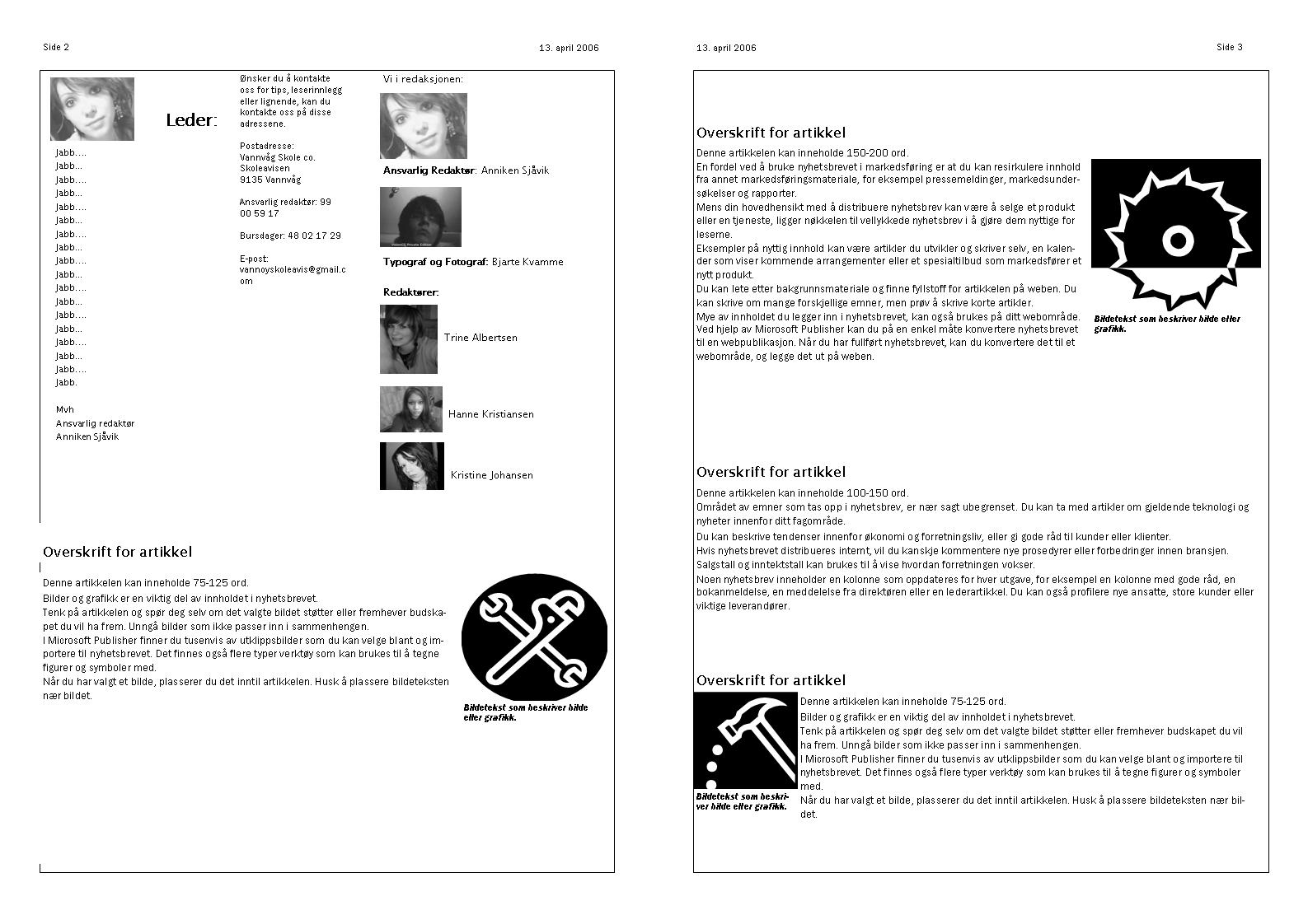

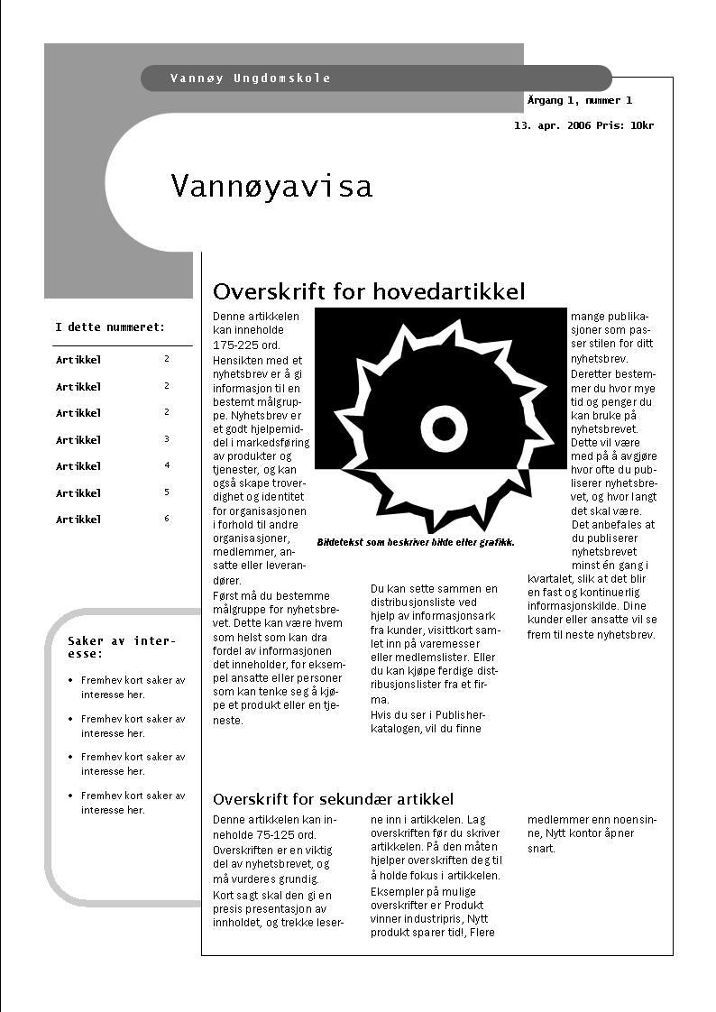

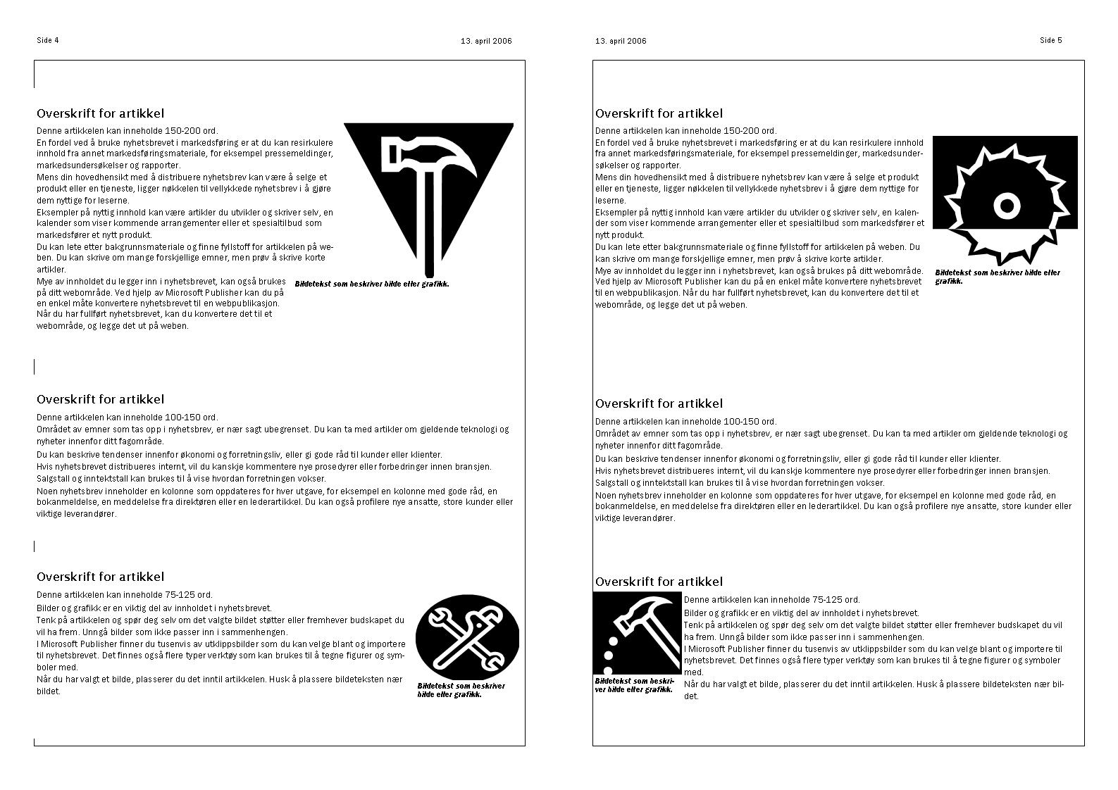

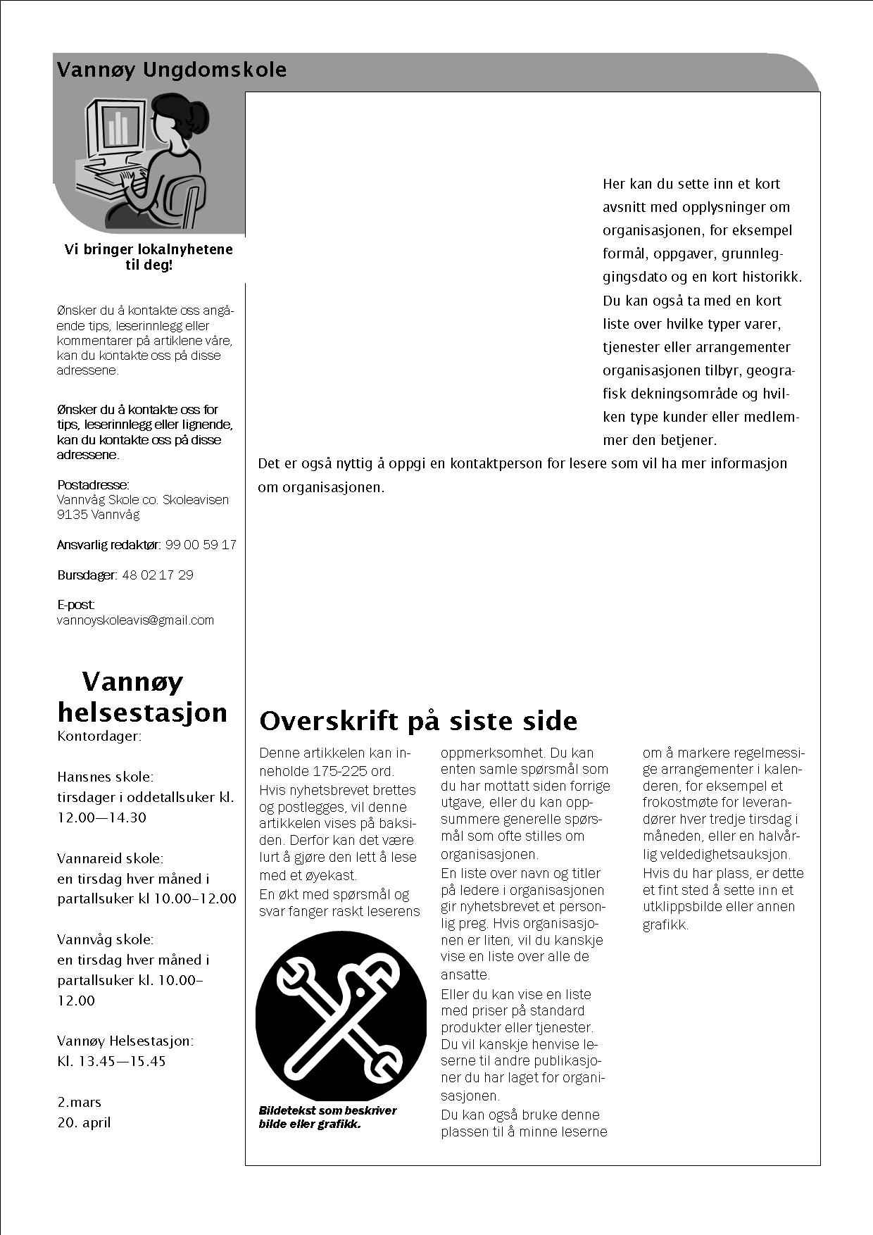

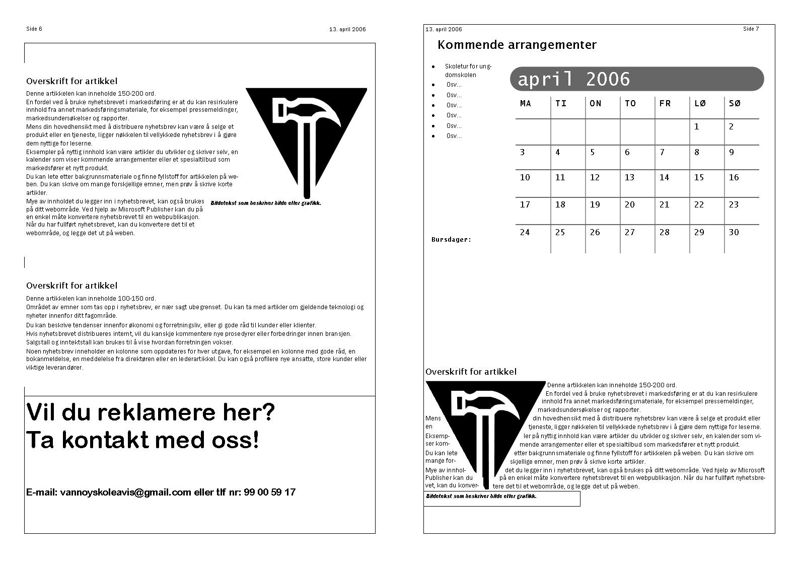

Zappza Skrevet 13. april 2006 Del Skrevet 13. april 2006 Hei! Jeg er typografen i skoleavisa vår, og har akkurat laget ny mal til denne Lurte derfor på om det var noen som vil gi kritikk på denne? Skoleavis_MAL.zip Lenke til kommentar

Zappza Skrevet 14. april 2006 Forfatter Del Skrevet 14. april 2006 Here you got it Det er tilsammen 12 sider Lenke til kommentar
Silje: Skrevet 14. april 2006 Del Skrevet 14. april 2006 Synes egentlig det så gaske greit ut, selv om fargene får det til å se litt kjederlig ut. Det bilde av hun jenta foran dataen på det siste bilde får man også en veldig amatør-lærer-har-satt-inn-bildet-feeling av. Ellers synes jeg det ser ryddig og fint ut Lenke til kommentar
mikk- Skrevet 14. april 2006 Del Skrevet 14. april 2006 Kunne kanskje ha ordnet noe mer snappy logo? Synes ikke du burde bruke monospacefont i overskriftene, tror det hadde sett bedre ut med en vanlig en. Se litt på orddelinga i "saker av interesse". Om du absolutt må bryte, så bryt hele ordet. Avsnittene synes jeg ikke er godt nok markerte. Bruk enten innrykk eller et opprom. Å bare bytte linje markerer ikke noe avsnitt. Tror også du kan tenke over marginer litt mer. Ikke sett teksten heeelt ut i kanten, det ser bare ekkelt ut. Side #2 synes jeg ser rotete ut. Bildene har forskjellig størrelse og i særdeleshet virker overskrifta "leder:" malplassert. Brytninga rundt bildet på #7 fortoner seg for meg som katastrofal. Ikke ha litt tekst på venstresida og litt på høyresida. Synes du burde dele opp i spalter hvis du skal gjøre det slik. Jeg har ikke så veldig stor greie på avislayouter, men jeg vil tro at det er lurere å tilpasse layouten til artikkelen enn omvendt. Sikter da til at du har angitt hvor mange ord de forskjellige artiklene bør inneholde. Nå har jeg aldri gitt kritikk på avislayouter før, kun på websider, så det er mulig det er mange flere ting jeg kunne ha tatt opp. Vet ikke hvor ambisiøst dette prosjektet er, men tror i det hele tatt at du kunne ha jobbet mer med å få avisen til å se mer ryddig ut. Mye bra, mye å jobbe mer med Lenke til kommentar
Zappza Skrevet 15. april 2006 Forfatter Del Skrevet 15. april 2006 Synes egentlig det så gaske greit ut, selv om fargene får det til å se litt kjederlig ut. Det bilde av hun jenta foran dataen på det siste bilde får man også en veldig amatør-lærer-har-satt-inn-bildet-feeling av. Ellers synes jeg det ser ryddig og fint ut : ) 5921729[/snapback] Vet det ser kjedelig ut, men det må være i svart hvitt. Er enig i det om den PCen Kunne kanskje ha ordnet noe mer snappy logo? : ) Synes ikke du burde bruke monospacefont i overskriftene, tror det hadde sett bedre ut med en vanlig en. Se litt på orddelinga i "saker av interesse". Om du absolutt må bryte, så bryt hele ordet. Avsnittene synes jeg ikke er godt nok markerte. Bruk enten innrykk eller et opprom. Å bare bytte linje markerer ikke noe avsnitt. Tror også du kan tenke over marginer litt mer. Ikke sett teksten heeelt ut i kanten, det ser bare ekkelt ut. Side #2 synes jeg ser rotete ut. Bildene har forskjellig størrelse og i særdeleshet virker overskrifta "leder:" malplassert. Brytninga rundt bildet på #7 fortoner seg for meg som katastrofal. Ikke ha litt tekst på venstresida og litt på høyresida. Synes du burde dele opp i spalter hvis du skal gjøre det slik. Jeg har ikke så veldig stor greie på avislayouter, men jeg vil tro at det er lurere å tilpasse layouten til artikkelen enn omvendt. Sikter da til at du har angitt hvor mange ord de forskjellige artiklene bør inneholde. Nå har jeg aldri gitt kritikk på avislayouter før, kun på websider, så det er mulig det er mange flere ting jeg kunne ha tatt opp. Vet ikke hvor ambisiøst dette prosjektet er, men tror i det hele tatt at du kunne ha jobbet mer med å få avisen til å se mer ryddig ut. Mye bra, mye å jobbe mer med 5922288[/snapback] Logo har jeg tenkt på mange ganger, men har aldri fått til noe Orddelinga der er det MS som står for, men har fikset det nå Markeringen stusset jeg også på, men fant ikke ut hvordan jeg skulle gjøre det på en bra måte Må vel ta nye bilder ja, de er bare hentet fra blink Leder er fikset nå Brytningen rundt det bildet vet jeg at er fuck'd, men det ordner seg når jeg får et vanlig bilde der Det er ikke jeg som har satt antall ord, det er bare ferdig tekst fra MS. Malen tilpasses til artiklene ja, men dette er bare en mal som skal gjøre det lettere og sette inn Vi bruker og ha mange helsides artikler, så slutt resultatet bruker og se ganske forskjellig ut i forhold til malen. Skal jobbe mer med den ja, dette er bare utkast 0.5 ____________ Takk for responsen! Lenke til kommentar
