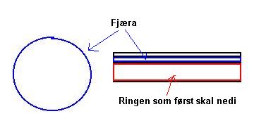

Zeph Skrevet 10. april 2006 Del Skrevet 10. april 2006 Låner denne tråden litt eg. Kjøpte meg nylig nye felgar og dekk til bilen, type aluminium. Kva innpress dei er veit eg ikkje, men eg fekk med nokre ringar som skal monterast inni felgen, tolka dette som innpress eg. Uansett, eg slit med å få dei på plass. 2 av dei gjekk fint, men dei to siste vil ikkje heilt på plass. Utanfor ringen skal det være ein fjær nedi eit spor for å halde den på plass, men fjæra går ikkje heilt på plass, så den overlapper seg sjølv eit lite stykke der den er kutta. Er det viktig å få denne heilt på plass, den sprett av om eg ruskar litt med den. Har prøvd å vridd og snudd på ringen, men vil ikkje bruke verktøy på det, aluminium tåler som kjent ikkje all verdens. Slenger med eit bilete for å forklare. Lenke til kommentar
Pluggen Skrevet 10. april 2006 Del Skrevet 10. april 2006 Det er kun sentreringsringer og har ingenting med innpress å gjøre Disse skal passe i senter av felgen, så om de ikke er riktige må du dra dit du kjøpte felgene å bytte de i noen som er riktige De kan være treige å få på plass, men da kan du ta en plankebit (som dekker hele ringen) å slå på den med en hammer Lenke til kommentar
