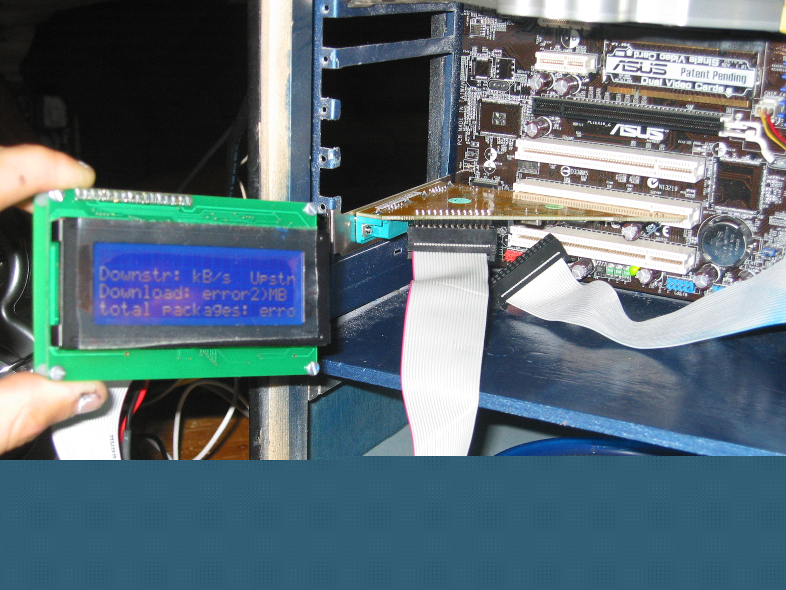

Bildet av displayet mitt, her drev jeg på med testing så det er litt kabelrot i bakgrunnen.
