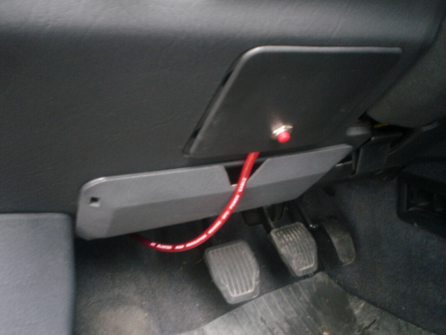

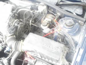

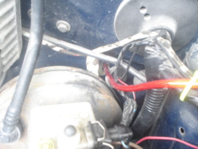

Hullet er ved sikringsboksen.. Rett under rattet til høyre.. Er et deksel der som du kan vippe av som fører inn til masse ledninger, og til motorrom. Når det gjelder hullet i fra motorrommet, kan jeg knipse et bilde av dette til deg etterpå.. Men det ligger ihvertfall rett under høyre vindusvisker.
Ellers er det også diverse gumipropper som du kan stikke hull i å stikke føleren igjennom. Er en gummipropp rett over bremsepedalen eller noe sånt som jeg sakk hull i til kabelen til forsterkeren i bagasjerrommet. Hadde ikke funnet det hullet den gang jeg la inn temperaturføleren i min bil, så der går den opp gjennom et åpent hull i releboksen og bare i klem under lokket på den og videre frem.
