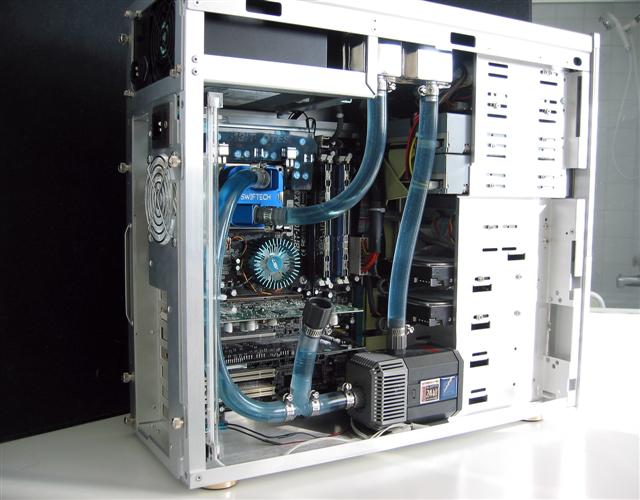

Nytt vannkjølingssett, maks 3000kr
Slik ser oppsettet mitt ut nå(hvis Microplex får inn MCW60, og lønnssjekken blir feit den 6. april :p )
AC radiator, "airplex EVO 240", m/nipler
AC vanntank, "aquatube", Titan
Eheim 1048
Swiftech APOGEE
Swiftech MCW30
Swiftech MCW60
Kuriyama, slange 3/8"ID - 1/2"OD
Papst vifte, 70m³/time, 18 dB(A)
Er det noe som ikke vil passe her eller noe mer jeg trenger? Kom også med konkrete forslag på hva jeg bør endre :)

Så veldig greit ut det der. MEN, visst du har viftestyring så ville jeg vurdert ett par kraftigere vifter, sånn at du har "litt å gå på" :)
5835490[/snapback]
Jeg har både viftestyring og et par kraftigere vifter, men jeg er storfornøyd med den ene tilsvarende papst-viften jeg har nå :) . Dessuten må den viftestyringen moddes hvis jeg skal sette den inn i lian li kabinettet, den ser så stygg ut nå selv om den fungerer utmerket. Kraftigere vifter ville kun blitt brukt til benching i så fall, og det driver jeg lite med. Så det jeg lurer på da er om noen har erfaring med den radiatoren med et par vifter som bråker lite? Radiatoren er vel kanskje den viktigste delen for å få lav temp? Og hva slags temperaturer kan jeg forvente på cpuen med det oppsettet her?
Så er det en ting til; hvordan skal jeg få plass til alt det her inni det kabinettet her? http://www.microplex.no/product.aspx?pid=PC7ascand&mcat=c134
Radiatoren skal jeg plassere i bunn, med viftene oppå. Men hvor burde jeg ha vanntanken og pumpa? Vanntanken kan jeg kanskje ha ved siden av radiatoren, men hvor kan jeg ha pumpa?

cooltek eller pro!
5838817[/snapback]
Så du mener den her skal være et bedre valg? http://www.microplex.no/product.aspx?pid=C...120&mcat=14s265
Min logikk sier at den skal yte litt dårligere... Tar jeg feil?
Eller er det den her du mener jeg burde bytte til? http://www.komplett.no/k/ki.asp?sku=309334
Den er jo halve tykkelsen, yter ikke den noe dårligere da?
og siden du ikke har så mye plass foreslår jeg at du dropper vanntanken! bruk en t-kobling!
5838833[/snapback]
Hva mener du med "t-kobling"? Jeg kan sikkert med fordel bytte vanntank til en annen som tar mindre plass, det var bare at jeg syntes den var så tøff :p
