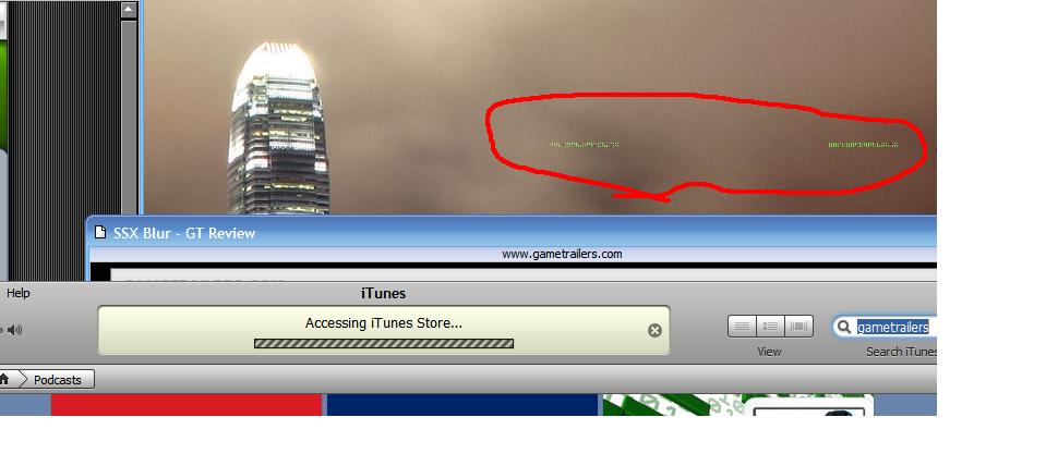

jorgenhm Skrevet 1. juni 2007 Del Skrevet 1. juni 2007 Hei. Hatt denne skjermen i et par måneder nå. Kjempe fornøyd. Skjermen er flott til både PC(HD video) og xbox360. Men har merket noe litt rart. Vet ikke om det er skjermkortet eller skjermen sin feil. Har ikke brukt digital utgang på skjermkortet før jeg fikk denne skjermen. Jeg får slike streker som dere kan se på bilde. De dukker noen ganger opp. De strekker seg over skjermen horisontalt, alltid på den øvre delen, ca 1/5 fra toppen. Det skjer oftest når jeg ser på film, spesielt wmv filer. Kan ikke forstå hva dette er for noe, men det er plaget meg en stund. Det dukker ofte opp når jeg har sett på film i noen minutter. Hvis jeg fjerne trykker fullskjerm av, og så på, blir det borte. Det blir også noen ganger borte hvis jeg beveger et vindu foran det. Noen som vet hva dette kan være, og årsaken til det? Lenke til kommentar

sablabra Skrevet 13. juni 2007 Del Skrevet 13. juni 2007 jorgenhm skrev: Hei.Hatt denne skjermen i et par måneder nå. Kjempe fornøyd. Skjermen er flott til både PC(HD video) og xbox360. Men har merket noe litt rart. Vet ikke om det er skjermkortet eller skjermen sin feil. Har ikke brukt digital utgang på skjermkortet før jeg fikk denne skjermen. Jeg får slike streker som dere kan se på bilde. De dukker noen ganger opp. De strekker seg over skjermen horisontalt, alltid på den øvre delen, ca 1/5 fra toppen. Det skjer oftest når jeg ser på film, spesielt wmv filer. Kan ikke forstå hva dette er for noe, men det er plaget meg en stund. Det dukker ofte opp når jeg har sett på film i noen minutter. Hvis jeg fjerne trykker fullskjerm av, og så på, blir det borte. Det blir også noen ganger borte hvis jeg beveger et vindu foran det. Noen som vet hva dette kan være, og årsaken til det? 8759955[/snapback] Dersom du brukte "printscreen" så sier det vel seg selv at du ikke kan skylde på skjermen . Hvis du derimot faktisk tok bilde med kamera vet jeg ikke hva det kan skyldes, men jeg tror likevel det ikke er skjermen... Lenke til kommentar
