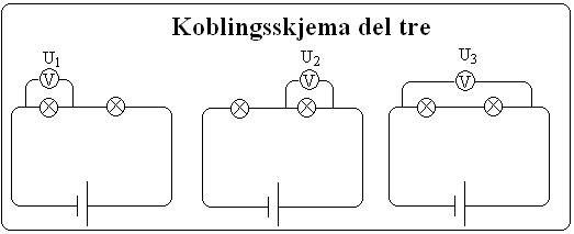

Hei!
Vi hadde nylig et forsøk i naturfagen, som jeg dessverre ikke fikk gjort. Jeg holder nå på med rapporten.
Hvis man bruker et batteri på 4,5 V, vil da
U1=4,5V/2=2,25V
U2=4,5V/2=2,25V
U3=U1+U2=4,5V
Et annet spørsmål: Når man parallellkobler et batteri på 10 V og et på 5 V, vil det da bli gjennomsnittet som blir spenningen?

Du må jo vite resistansen (evt effekten ved en gitt spenning) på pærene dine før dette gir noe mening...
PS: hvis du lurer på hvem som er høyest av deg og en kompis, man man måle høyden sin. Man måler ikke "meteren". På samme måte måler du ikke "volten" i en krets, du måler spenningen ;)

Hei!
U1=4,5V/2=2,25V
U2=4,5V/2=2,25V
U3=U1+U2=4,5V
5742493[/snapback]
Formlene dine for U1, U2 og U3 stemmer om lyspærene har samme motstand, det vil si at det er to like lyspærer.
Ellers har Harkonnen rett om batteriene.
