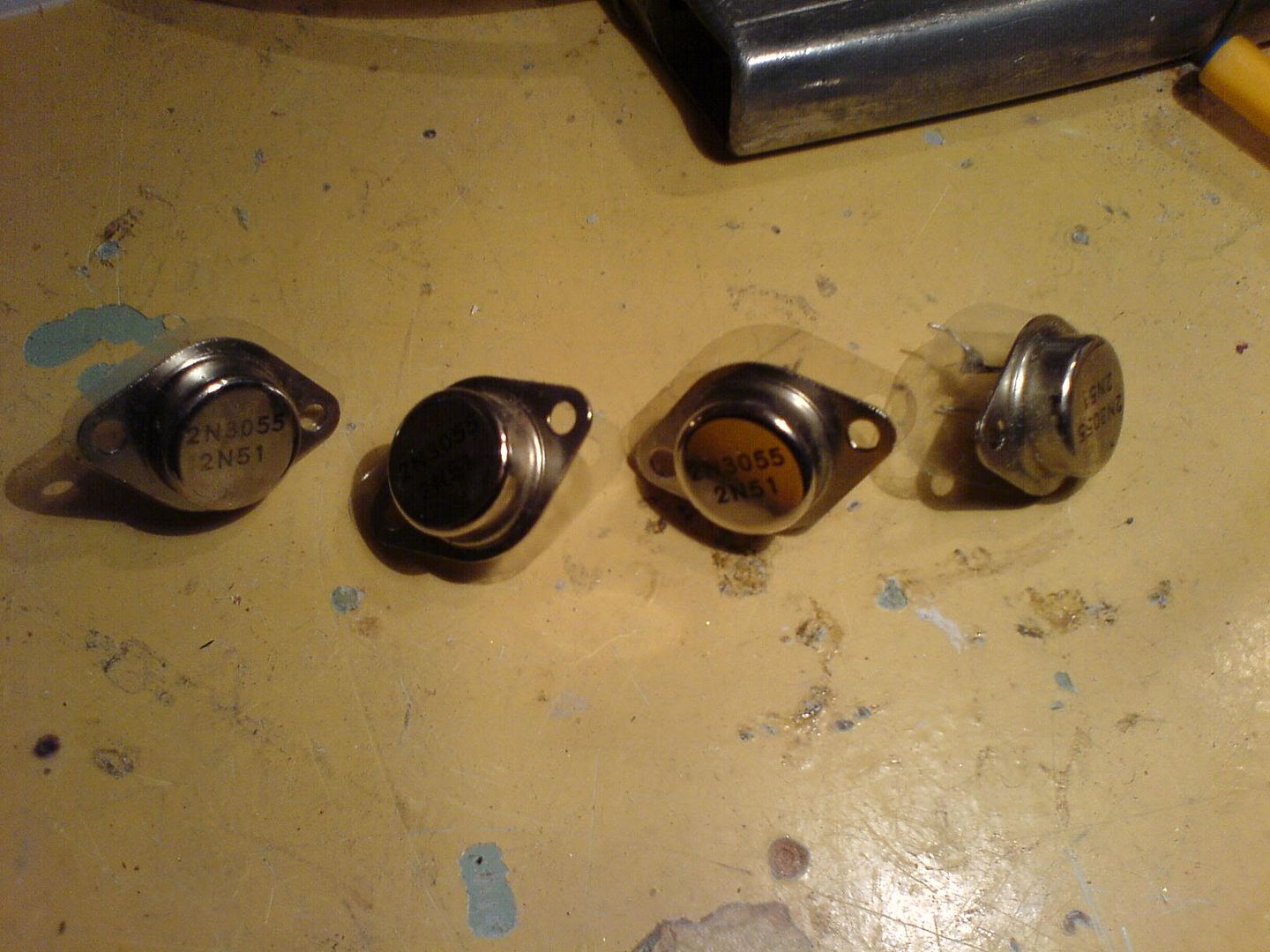

Joda, noen ulemper er det ved dette systemet er det. For det første har du aldri mulighet til å få ut mer en 0,7V mindre enn innspennning. For det andre vil det også bli et ganske heftig effekttap over transistorene (varierer etter hvor kraftig vifte man har, og i hvilken innstilling styringen er innspilt på). Mine "Heavy Duty transistorer" tåler nokså mye, men jeg må nok til med en liten kjøleribbe. Her er forrestem databladet på mine flotte 2N3055 transistorer! Nokså heavy. Her er goså et bilde av dem:
Vel det var det. Skal få koblet sammen alle sammen og testet hele systemet etter hvert. Noen spørsmål kanskje?!
