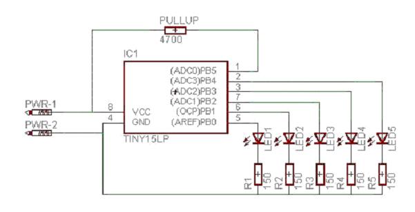

er netopp ferdig med mitt første AVR program ;)
jeg har brukt en tiny15 pga den interne oscillatoren og jeg hadde ikke behov for mer en 4-5 utganger/innganger
jeg har bare laga til noen lysdioder som blinker i en spesiel rekkefølge som jeg har modifisert inn i tastaturet ;)

EDIT: jeg legger ved sjemaet for denne blinkesaken også når jeg først er i gang :=)
