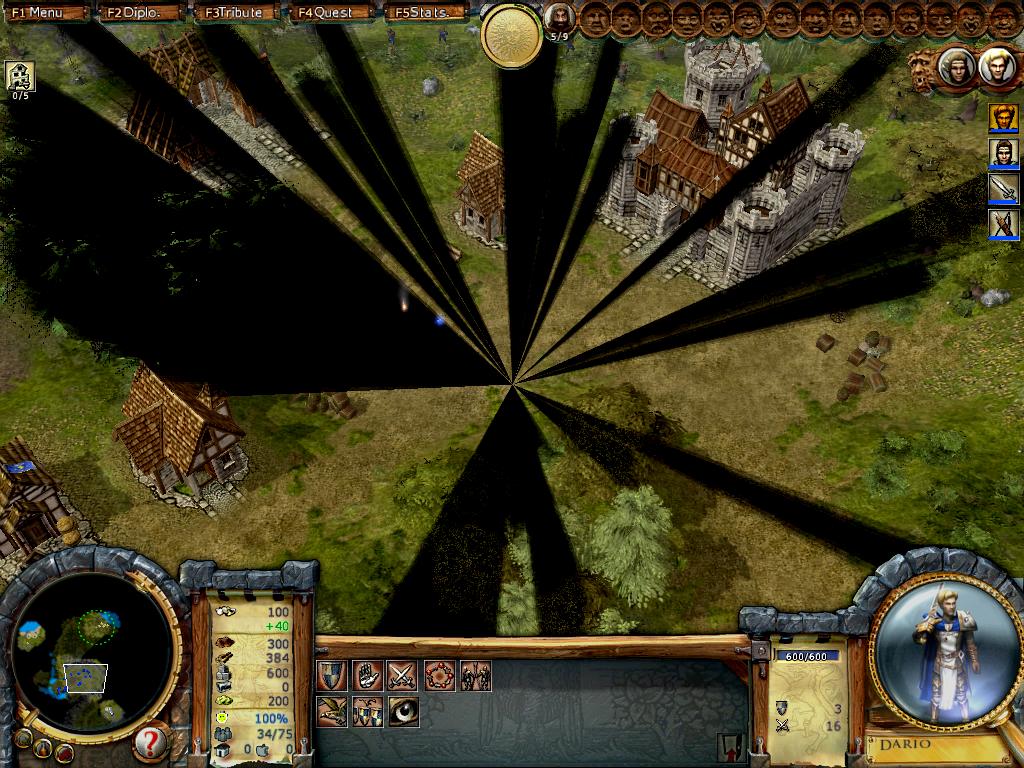

WeeR Skrevet 22. januar 2006 Del Skrevet 22. januar 2006 Hei! Sliter med skjermkortet mitt når det kommer til enkelte spill, noen som kan ha noen ideer om hva som kan være galt?? (Se screenshot, gjelder blant annet settlers 3 og age of empires 3) For meg kan det se ut som artifacts, men dette er noe jeg ikke har noe særlig erfaring med.. Det som er rart, er at når dette skjer, kan jeg tabbe ut i windows, surfe en 3-4 minutter, så gå tilbake til spillet, og alt fungerer da utmerket. (da i ett par minutter før jeg må gjenta tabbingen). Skjermkortet er ikke modda eller klokka.. Takker på forhånd for alle svar Lenke til kommentar https://www.diskusjon.no/topic/527989-problemer-med-skjermkort-i-enkelte-spill/
efikkan Skrevet 23. januar 2006 Del Skrevet 23. januar 2006 Prøv med andre skjermkortdrivere. Sjekk om skjermkortet er varmt. Lenke til kommentar https://www.diskusjon.no/topic/527989-problemer-med-skjermkort-i-enkelte-spill/#findComment-5483568
WeeR Skrevet 27. januar 2006 Forfatter Del Skrevet 27. januar 2006 Mener jeg har prøvd nye drivere før, men skal prøve igjen med en formatering først. Skjermkortet holder vel en 70c ved vanlig windowsbruk, har ikke testet dette etter å ha spilt.. Men er dette artifacts? Lenke til kommentar https://www.diskusjon.no/topic/527989-problemer-med-skjermkort-i-enkelte-spill/#findComment-5508530
WeeR Skrevet 28. januar 2006 Forfatter Del Skrevet 28. januar 2006 Kortet holder som sagt 70c ved vanlig windowsbruk, 130c ved Age of Empires III. Har ikke testet nye drivere enda. Lenke til kommentar https://www.diskusjon.no/topic/527989-problemer-med-skjermkort-i-enkelte-spill/#findComment-5511693
amiga600 Skrevet 28. januar 2006 Del Skrevet 28. januar 2006 130C er nok litt varmt... Lenke til kommentar https://www.diskusjon.no/topic/527989-problemer-med-skjermkort-i-enkelte-spill/#findComment-5511723
WeeR Skrevet 28. januar 2006 Forfatter Del Skrevet 28. januar 2006 Synes det hørtes utrolig varmt ut, men jeg vet ikke hva tempen burde ligge på. Som sagt står den orginale viften på, temp inne i kassa er ca 28-30C. Lenke til kommentar https://www.diskusjon.no/topic/527989-problemer-med-skjermkort-i-enkelte-spill/#findComment-5511743
fargoth Skrevet 28. januar 2006 Del Skrevet 28. januar 2006 Kortet holder som sagt 70c ved vanlig windowsbruk, 130c ved Age of Empires III. Har ikke testet nye drivere enda. 5511693[/snapback] Jeg tror problemet ligger i varmeutviklingen. Når du legger ned spillet, og bare surfer vil ikke skjermkortet jobbe så mye som det gjør under spilling, og temperaturen vil derfor synke. Når du så starter opp igjen spillet vil temperaturen øke, og du får artifacts. Mine erfaringer tilsier at 130 grader under load er alt for mye, og jeg synes ikke det er rart at du får problemer med så høye temperaturer. Lenke til kommentar https://www.diskusjon.no/topic/527989-problemer-med-skjermkort-i-enkelte-spill/#findComment-5511759
WeeR Skrevet 28. januar 2006 Forfatter Del Skrevet 28. januar 2006 Takker for mange gode svar. Kan virke som det er ett problem med skjermkortet. Har nå lest litt rundt, og ser ut til at det er vanlig med idle temp rundt 50-60c, og load temp på 70-90c. Får ringe og høre på mandag om det er best med en retur på kortet, hvis ingen her har noen andre gode ideer til hva jeg kan prøve på Lenke til kommentar https://www.diskusjon.no/topic/527989-problemer-med-skjermkort-i-enkelte-spill/#findComment-5512207
