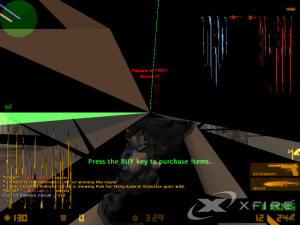

Maiev S. Skrevet 19. januar 2006 Del Skrevet 19. januar 2006 Dette skjer når jeg går inn på WoW, og hvis jeg går inn i røyk på CS, det er helt sykt. Først begynner det å prikke over hele skjermen, før bildet vrenger seg helt, så stopper alt, og maskina rebooter. Skjønner ingenting jeg.. Noen som har vært borti det samme eller kan hjelpe meg med kunnskaper? Lenke til kommentar
Dr.Ittsekk Skrevet 19. januar 2006 Del Skrevet 19. januar 2006 (endret) Det du refererer til der kalles artifacts og kan skyldes flere ting. Man kan for eksempel få det hvis man har klokket kortet for hardt eller har et defekt kort. Jeg hadde det samme problemet for ikke lenge siden og fikk da nytt kort der jeg hadde kjøpt det defekte. Edit: Velkommen til forumet. Endret 19. januar 2006 av Dr.Ittsekk Lenke til kommentar
