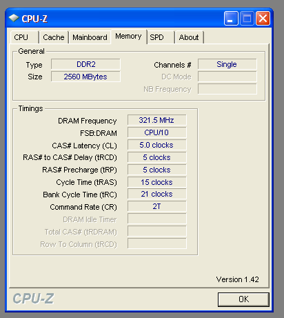

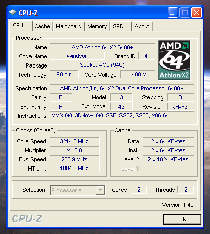

Hei,
jeg har Amd Athlon 64 X2 Dual Core Prosessor 6400+ 3,21 ghz
og 2.25 GB ram.
Kunne tenke meg og overclocke rammen min , ( Og evnt. prosessoren men det hører vell ikke til i denne tråden )
men vet ikke helt hvordan man gjør det, har lest litt nå og funnet "Ram overclocking programmer" , men folk sier du må stille noe med cpu'en og ellers går det gale etc.
Kan noen trygt og enkelt si meg hvordan man gjør ( se bilder )
Lenke til kommentar
Som du ser, så står det FSB:DRAM CPU/10. Dvs. at minnet kjører på en tiendedel av frekvensen til prosessoren. I BIOS kan du mest sannsynlig forandre denne verdien, slik at det f.eks blir CPU/9 (3215 / 9 = 375,2). Du oppgir ikke navnet på hovedkortet ditt, og derfor blir det vanskelig å si noe mer sikkert.
Nå kjører ditt minnet på 321,5 MHz, altså DDR643 (PC2-5144). Du oppgir ikke hastigheten på minnet ditt, og derfor er det vanskelig å si hvor høyt du kan sette det. På CPU/9 kjører det på 375,2 = DDR714 = PC2-5716.
Du har også en ganske merkelig kombinasjon med 2 GB + 512 MB.
Men når det er sagt, så tjener du ytterst lite praktisk ytelse på å overklokke minnet. Forskjellen er langt i fra merkbar.
Siden minnehastigheten er bestemt utifra hastigheten på prosessoren, så vil minnet bli overklokket hvis du overklokker prosessoren. Det er en grei måte å gjøre det på, siden du tjener mye mer ytelse på å overklokke prosessoren.
