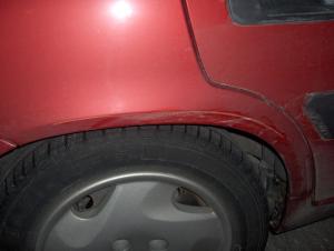

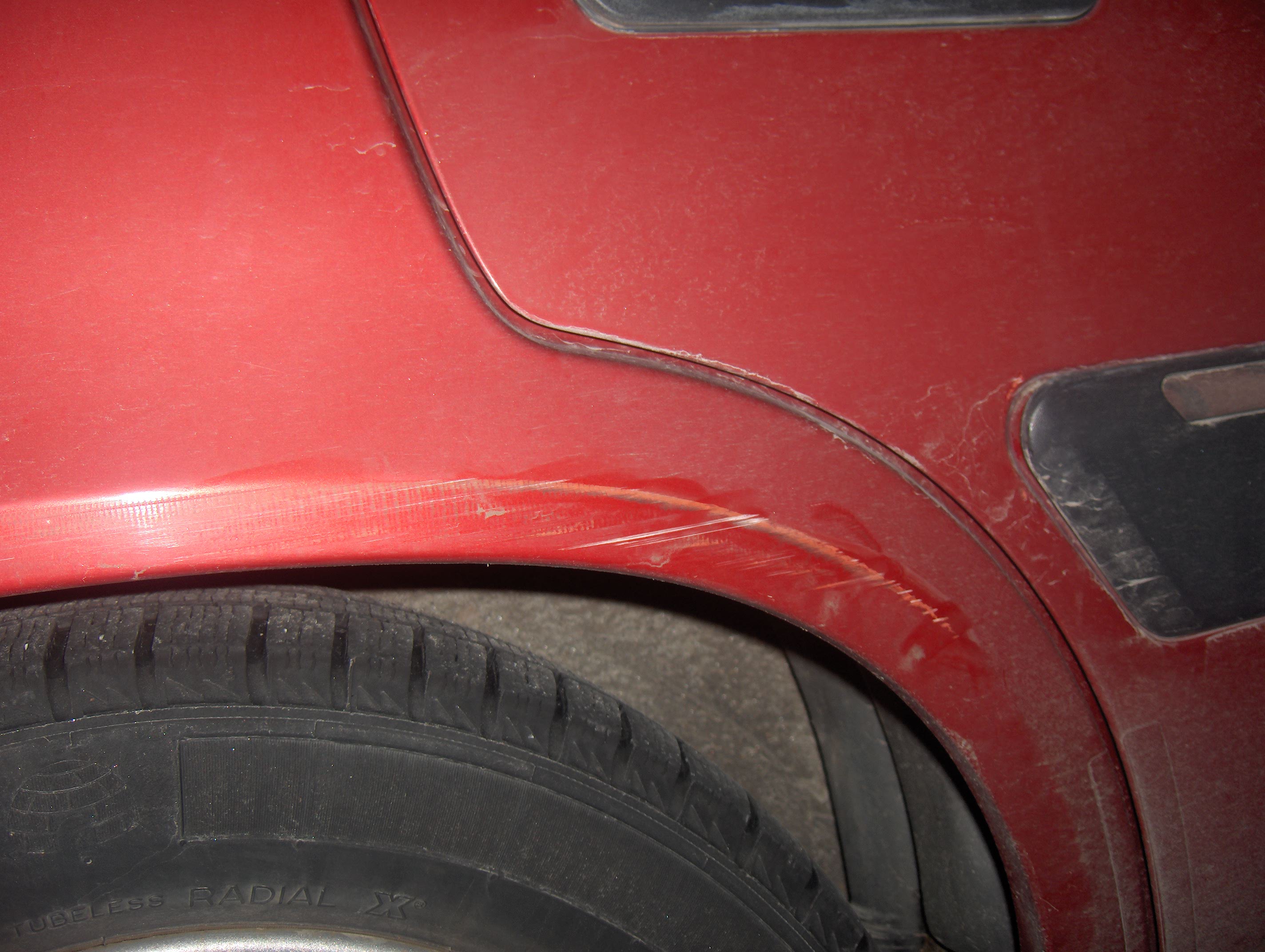

Jeg har vært så uheldig at jeg har klart å ripe opp bilen til mamma og pappa, og nå lurer jeg på hva som skal til for å fikse det. Det jeg har enda ikke fått sett bilen i dagslys, så jeg vet faktisk ikke helt hvordan det ser ut. På bildene er det en ripe som er større/værre enn de andre, det er denne jeg fryker mest. Nå vet jeg ikke hvilken farge grunningen på denne bilen har (Citroen Xantia), men jeg får håpe den er hvit, og at jeg ikke har klart å nå inn til metallet.
Noen som vet hva som må gjøres her, og hva det eventuelt vil koste?

Jeg har fått tips om å først vaske av bilen grundig, så polere med wax, fordi dette visst nok skal fjerne de grunneste ripene. Så ser jeg hvor stort skadeomfanget egentlig er. Deretter bruker jeg enten sånn "neglelakklakk" (som jeg med et hell fant ut at vi hadde) , eller spray hvis området er stort (håper på å unngå dette, da det kan bli grusomt stygt). Så er det bare å pese på med klarlakk, og gi bilen en god omgang wax til slutt. Noen innvendinger mot dette?

Ingen innvedninger, har tenkt å gjøre det samme på min bil. Har ei stor skramme som helddigvis ikke har gått gjennom grunninga. Prøv å unngå sprayboks ja, evt spray lakk på et ark og bruk pensel til å male lakken på bilen
