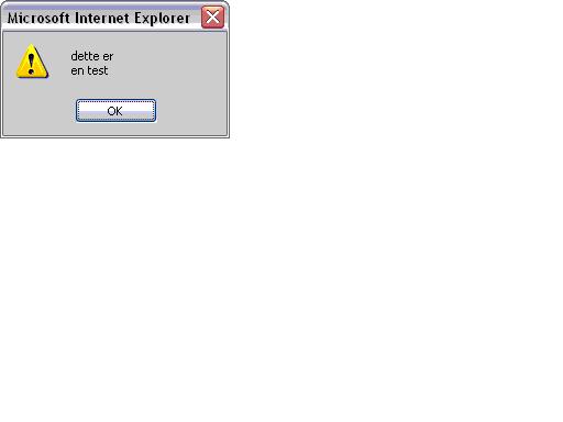

Torbjørn Skrevet 3. januar 2006 Del Skrevet 3. januar 2006 http://torbjorn.org/bazzo.php.html prøv denne Lenke til kommentar
bazzo Skrevet 3. januar 2006 Forfatter Del Skrevet 3. januar 2006 http://torbjorn.org/bazzo.php.html prøv denne 5379071[/snapback] Lenke til kommentar
Torbjørn Skrevet 3. januar 2006 Del Skrevet 3. januar 2006 (endret) ergo det fungerte? alert("dette er en test"); # ville ikke fungert Endret 3. januar 2006 av Torbjørn Lenke til kommentar
bazzo Skrevet 3. januar 2006 Forfatter Del Skrevet 3. januar 2006 Ja det gjorde det ....? Men ikke i min javascript kode. Får denne meldingen av IE: Error: Unterminated string constant Lenke til kommentar
Torbjørn Skrevet 3. januar 2006 Del Skrevet 3. januar 2006 view source og sjekk at dine linjeskift blir byttet ut med \ og n Lenke til kommentar
