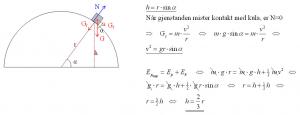

JuGeun Skrevet 3. januar 2006 Del Skrevet 3. januar 2006 Hadde en morsom en for noen år siden. Det var å beregne når snø som skled ned fra en sirkelformet kuppel mistet kontakt med overflaten, dog husker jeg ikke hva vi fikk oppgitt av konstanter, dvs radius, masse, friksjonstall etc. Og ikke løsningen heller, men har ikke ofret noe tid på det. Lenke til kommentar https://www.diskusjon.no/topic/516645-post-dine-bisarre-fysikkoppgaver-her/#findComment-5376371
TrulsHE Skrevet 3. januar 2006 Del Skrevet 3. januar 2006 Har gjort en liknende oppgave: "En halvkule med radius r ligger med den plane siden ned mot en horisontal bordplate. En liten gjenstand som ligger midt oppå halvkula, begynner å gli nedover uten friksjon. Hvor høyt over bordet mister gjenstanden kontakten med overflata av halvkula?" Løsningen kan dere se i bilde-vedlegget. Lenke til kommentar https://www.diskusjon.no/topic/516645-post-dine-bisarre-fysikkoppgaver-her/#findComment-5376867
