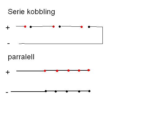

xcetera Skrevet 30. desember 2005 Del Skrevet 30. desember 2005 Hvorfor skal alle gjøre dette så utrolig vanskelig? Det enkle er å kjøre LED på 5 volt (rød og sort ledning) dette tåler de fleste LED`s å om man bruker en eller 2 (eller flere)spiller kun en rolle i antall volt som skal tilføres i en SERIE kobbling, men i dette tilfellet ville jeg ha PARRALELL kobblet LED. Da trenger man ikke å tenke på noe ennet en å kobble + og - på LED riktig på 5volt. legger ved et bilde av de to forskjellige. som dere ser så har jeg ikke tegnet inn LED da jeg bare vil vise kontakt punktene (rød er pluss svart er minus) håper alle ser at det er forsjell på disse 2? i en serie dobbels antall V som skal tilføres ved å ta antall gange volt (feks 5V *4 = 20 V) i en parralell er det strømstyrken som øker A (ampere) mens V er stabil. en standard diode trekker ca 20mA så dere trenger ikke bekymre dere for PSU om dere ikke kobbler til maaaaange. ble folk litt klokere nå eller har jeg forklart dårlig? Lenke til kommentar
xcetera Skrevet 30. desember 2005 Del Skrevet 30. desember 2005 Først, hvor mange LEDs har du tenkt å ha? Hvis du kun skal ha en, trenger du ingen motstand og kobler bare LEDen på på den røde og sorte ledningen som er 5volt. en LED skal ikke ha 5 volt, da vil den sansyligvis gå i stykker, en LED skal ha ca 2-3 volt hvis man skal gjøre en LED på 12volt så passer det bra med en motstand på ca 600-700ohm 5355881[/snapback] Om du ser i produkt beskrivelsen av denne LED å deler den opp slik jeg har gjort vil du se... SB LED 50 5V BL om ikke jeg tar feil av disse forkortelsene vil det stå.. Sunbeam LED, 5mm, 5V, Blå å de som er litt omerksomme ser at det er jo det som står på linken der man trykker for å komme til produktet... Så jeg tror denne LED liker seg best på 5V å ikke på 2-3 da den bare vil lyse svakere... Lenke til kommentar

thomfre Skrevet 30. desember 2005 Del Skrevet 30. desember 2005 Det enkle er å kjøre LED på 5 volt (rød og sort ledning) dette tåler de fleste LED`s Litt OT, men de fleste LEDs tåler ikke dette... Levetiden forkortes dramatisk.. Men det er ikke et problem i denne sammenheng, for denne dioden har som det kommer klart frem av produkbeskrivelsen en innebygd spenningsbegrenser som gjør at den kjører fint på 5V... Lenke til kommentar
