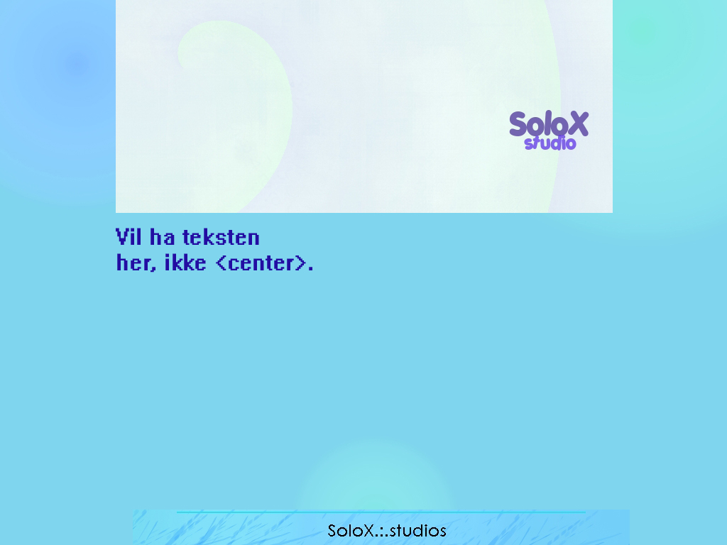

Fisker Skrevet 15. desember 2005 Del Skrevet 15. desember 2005 I sted for å starte en ny tråd, spør jeg her. Jeg er en nybegynner i Html og det meste av det derre der. Skal få laget en side og vil ha den slik som jeg har mekka i PS i bildet. Banneret og footeren kommer sikkert til å bli byttet ut. Anyway: Meningen er at det skal se slik ut, men må jeg bruke frames da? Lenke til kommentar
qualbeen Skrevet 15. desember 2005 Del Skrevet 15. desember 2005 (endret) nope, du trenger ikke frames! antar du ønsker en standard banner & footer som ser helt lik ut på alle sidene dine. Det finnes sikkert flere løsninger for å få til dette, og de dårligste vil jeg påstå er frames eller iframes. Enkel metode om du har få sider: kopier kildekoden for header og footer inn i alle filene. Negativt: et helvete å endre på banner/footer senere, spesielt om du har fått endel sider... Anbefalt metode: Bruk PHP eller et annet server-språk. Du trenger egentlig bare å kunne en setning: include. Bare skriv <php include("filnavn"); ?> der du vil ha inn menyen, og der du vil ha inn footeren. Husk å lagre som php! Alternativ metode: (Omvendt av anbefalt metode, nå inkluderes de ulike tekstfilene: Ha en fil (index.php) som inneholder banner & footer, og bruk <?php if (!isset[$_GET[artId]) { echo "404 Error: Siden finnes ikke"; } else{ $artikkel = $_GET[artId]; include ("filsti/$artikkel.php"); } ?> OBS: Adressen til de ulike artikkel-filene blir: http://dittdomene.com/?artId=filnavn (altså ikke filnavn.php) Tilslutt; jeg er ikke den beste når det gjelder php, så om du lurer på noe spør i det php-forumet.) Endret 15. desember 2005 av qualbeen Lenke til kommentar
Fisker Skrevet 15. desember 2005 Del Skrevet 15. desember 2005 (endret) Takk for svar, jeg har ikke peiling på php så da blir det den enkle metoden din. Men hvordan får jeg skriften flyttet dit som jeg har plasert den i photshop-bildet? altså: Flytte det jeg vil skrive til under banneret i html. som dere skjønner er jeg en nybegynner. Endret 15. desember 2005 av SoloX Lenke til kommentar
qualbeen Skrevet 15. desember 2005 Del Skrevet 15. desember 2005 Når det kommer til posisjonering av tekst så er CSS en fin ting. Men om du kun vil ha teksten etter bildet så trenger du vel ikke noe spesifikk kode for det.. Noen css-eksempler der du her: http://www.w3schools.com/css/css_examples.asp Og for å bruke css i ditt dokument har du to valg: 1: I <head>-taggen linker du til et eget css-dokument som inneholder all css-kode: <link rel="stylesheet" type="text/css" href="style.css" /> (filnavnet er her style.css) 2: i <head>-taggen tastes den style-koden man ønsker å bruke slik <style type="text/css"> hr {color: sienna} p {margin-left: 20px} body {background-image: url("images/back40.gif")} </style> Gode hjelpemidler til å forstå helt basic css: http://www.w3schools.com/css/default.asp http://htmldog.com/guides/cssbeginner/ og maaaange andre sider... tips: google Lenke til kommentar
