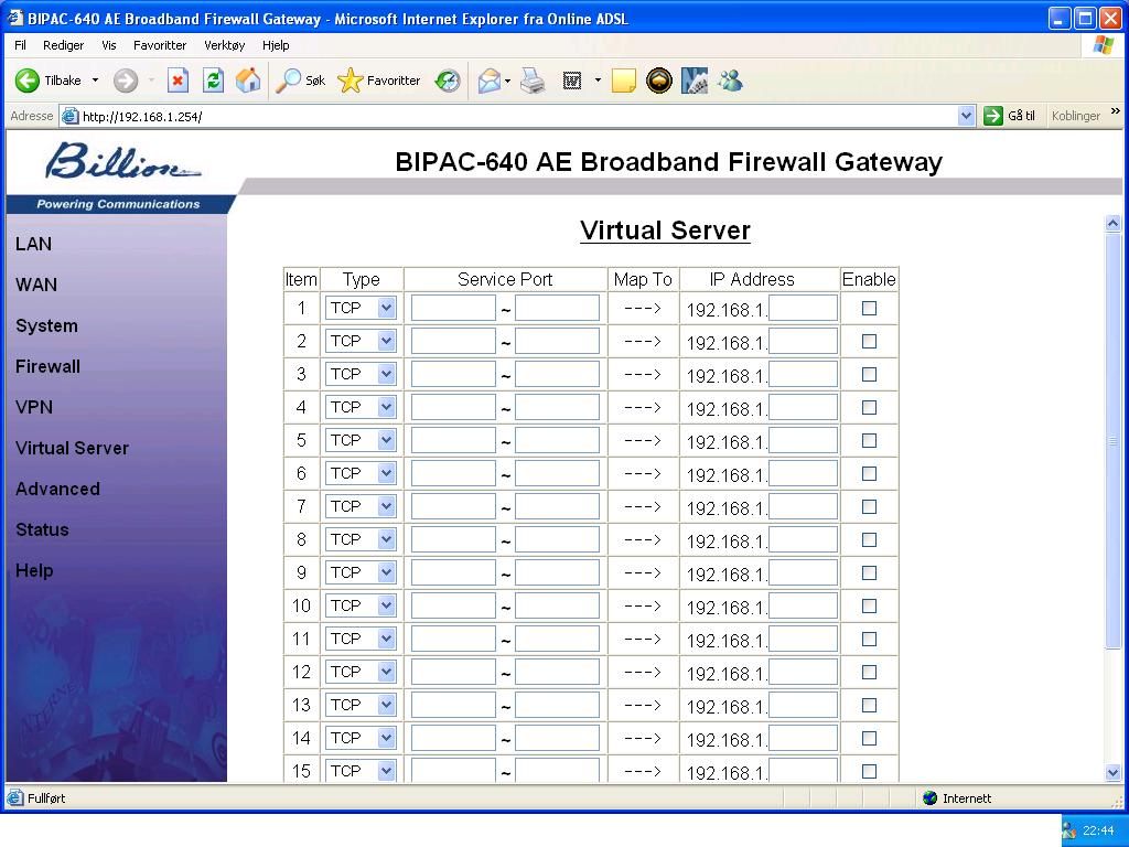

Skjønner ikkje heilt kva eg skal skrive inn heller på routeren?
Eller er det andre måtar å opne portane på?

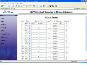

Edit: visst du trykker på den pila som er med TCP det så kan du velge mellom: TCP
UDP
BOTH

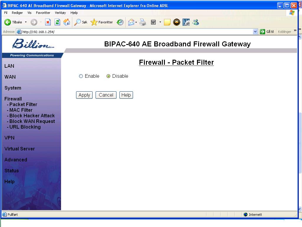

Trur du må inn i firewall menyen for å gjere det.

I firewall menyen er det berre enable og disable du kan endre, på alle dei valga i firewall kategoriane.

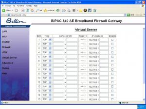

Men visst du ser på dei første screenshoota så ser du der eg kan skrive inn portane, skal eg ikkje srive inn f.eks 6881~6882 eller?
På ruteren skal du forwarde porter til PCens IP.
Hvis du kjører brannmur på ruteren (hva nå det vil si), så må du åpne dem.
Hvis du kjører brannmur på PCen, så må du åpne de aktuelle portene på den.

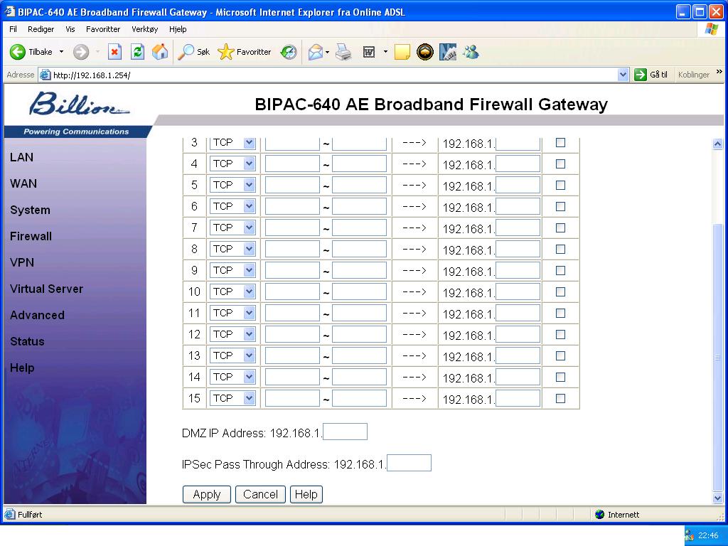

Noke slikt eg skal skrive inn?:
Men kva skal eg skrive der det står:
DMZ IP Address: 192.168.1.___
IPSec Pass Through Address: 192.168.1.___
Det står nederst her
Dersom du skriver inn ipadressa til pcen din (f.eks. 192.168.1.194) på DMZ feltet så trenger ikkje å fylle inn noko info i dei andre feltene...
Det som skjer då er at all trafikk til din pc vil sleppe igjennom uavhengig av brannmur. Dette er vist nok ikkje anbefalt å ha ståande på i lengre tid. Det som du likevel kan gjere er å innstallere ein brannmur på pc-en istadenfor for så å la DMZ-en stå på heile tida...
Ellers så vil vel sikkert det fungere med dei portane du har ført opp lenger oppe på skjemaet dersom det er dei som er oppgitt på torrent-programmet ditt...
