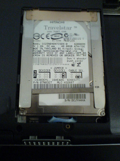

aNThrahee Skrevet 6. desember 2005 Forfatter Del Skrevet 6. desember 2005 (endret) Hei, og takk for svar! Kjenner ikke helt hvordan løsningen er på denne PCn men i prinsippe er de alle ganske like. Du må som regel ta av et deksel som er festet med en skrue, klips eller på annen måte. Deretter er det som regel bare å vippe ut den plastremsa eller ta tak i ramma som sitter på disken og dra rett ut. Noen ganger må du ta i litt, men du skal ikke behøve å dra med mer en "0.5-1 kg". Hvis det sitter hardere enn det har du sikker glemet en skrue eller en annen type lås. 5260719[/snapback] Legger ved et bilde som viser litt mer detaljer. Harddisken ligger i et trangt rom ved siden av batterirommet. Den ligger inne i en slags ramme, som jeg ikke får rikket, rammen vises på bildet der den går langs sidene og på toppen. Siderammene er festet av den kobberfargede platen på toppen som fortsetter innover i kabinettet. Rammen virker ikke å gå under disken. "Strengen" som går horisontalt over disken er en påklistret støtdemper. Nederst på bildet ligger en blå hemp, denne kommer ut fra undersiden av disken. Ser ut som om den kan brukes til å dra frem disken, men er vanskelig å få tak og ser ikke ut til å ha stor effekt... Disken er så vidt jeg kan se ikke festet med noen skruer. Skulle gjerne hørt fra noen som har fiklet med akkurat dette kabinettet, eventuelt hatt "byggemanualen" til AOpen, som kanskje forklarer mer detaljert hvordan man setter opp ting. Brukermanualen sier kun "søk hjelp" Endret 6. desember 2005 av aNThrahee Lenke til kommentar
Eulogy Skrevet 6. desember 2005 Del Skrevet 6. desember 2005 Altså, du skal bare dra den bakover, og vips den er løs. http://privat.bluezone.no/deoman/ Lenke til kommentar
aNThrahee Skrevet 6. desember 2005 Forfatter Del Skrevet 6. desember 2005 Jess, der funka det :-D Takk skal dere ha! Da er det bare å partisjonere og kopiere over Gentoo installasjonen fra gammeldisken så er det i box Lenke til kommentar
mariux Skrevet 24. juni 2006 Del Skrevet 24. juni 2006 Hvordan skal man dra den bak da? Det er jo ingenting å ta tak i (den sløyfa hjelper jo bare til å dra opp) Lenke til kommentar
zacka Skrevet 24. juni 2006 Del Skrevet 24. juni 2006 Jeg vil tippe du kan løfte harddisken forsiktig opp i enden og dra den ut av sporet. Du kan ikke gjøre noe galt hvis du ikke bruker makt Lenke til kommentar
mariux Skrevet 24. juni 2006 Del Skrevet 24. juni 2006 Jeg har prøvd å dra så hardt jeg klarer med fingrene nå, hjelper ikke. Jeg kan jo ta et skrujern og "bryte opp" båndet, men det frister ikke. Lenke til kommentar
finfyr Skrevet 24. juni 2006 Del Skrevet 24. juni 2006 Hei. Har nettopp satt i en ny disk i min 1557. Du kan rett og slett ta en liten skrutrekker og legge inni hempen, og vippe opp disken uten at den ødelegges. Evt. kan du prøve å presse den bakover ved å legge et par fingre oppå disken, og skyve mot deg. Men altså, den hempen er der for at du skal kunne dra i den. Lenke til kommentar
