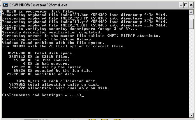

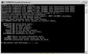

ahumoe Skrevet 29. desember 2005 Rapporter Del Skrevet 29. desember 2005 (endret) Hei. Sliter hardt her nå. Starter opp pcen min som normalt, men det som skjer er at XP prøver å starte opp, for så at skjermen bare blir helt svart. Og i denne tilstanden, blir den en stund. Når den ha gjort dette, starer den opp på nytt, og blir sendt til siden, hvor det står; Windows did not start succesfully bla bla bla……..Så får jeg valgene : Safe Mode SafeMode with Networking SafeMode with Command Prompt Laste Kown Good Configuration Start Windows Normally Er det noen som har tips om hvordan jeg kan få fikset dette her. Hadde så fall vært evig takknemlig. Er ikke så veldig hypp på reinstalere pcen, men det må jo være et siste alternativ 5229941[/snapback] Dette har akkurat skjedd med pc'en min også. Jeg lagde en tråd, men ingen svarer så hadde vært fint om noen kunne komme med en løsning her om ikke annet. Kortversjonen er at jeg kan starte opp i safe mode, men vet ikke hva jeg skal gjøre der for at pc'en skal starte normalt igjen... Noen ideer? I safe mode har jeg gjort det der chkdsk -greiene og fikk opp (se vedlegg). Fint om jeg/vi kunne få litt hjelp. Endret 29. desember 2005 av ahumoe Lenke til kommentar

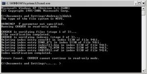

ahumoe Skrevet 29. desember 2005 Rapporter Del Skrevet 29. desember 2005 (endret) Nå gjorde jeg det som stod på bildet; skrev inn chkdsk/F. Da fikk jeg spørsmål om den skulle fikse et eller annet neste gang den starta, og det svarte jeg ja (Y) på. Så når maksinen lastet filene til safe mode stoppet den opp i 2 min og "jobba" litt og så restarta. Når jeg nå er i safe mode å skriver inn chkdsk får jeg dette bildet det opp: Endret 29. desember 2005 av ahumoe Lenke til kommentar
Hårek Skrevet 29. desember 2005 Rapporter Del Skrevet 29. desember 2005 chkdsk kan ikke jobbe helt fritt når du har startet Windows (også Safe mode). En mulighet er å restarte slik du har prøvd, en annen, kanskje enklere måte er å bruke Recovery Console. Da slipper du slike restarter. Du får prøve å kjøre chkdsk flere ganger og se om den klarer å fikse feilene. Hvis ikke så er det kanskje ingen annen utvei enn å formatere. Lenke til kommentar
