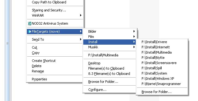

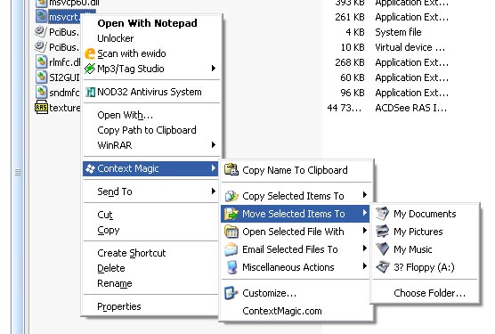

Gompedyret Skrevet 9. november 2005 Del Skrevet 9. november 2005 (endret) En kjekk ting som jeg gjerne vil ha viser seg å være pokker tute meg i rompeskjegget så vanskelig å få til (se screenshot): Jeg er stor tilhenger av å ha tilgang til ulike funksjoner i høyreklikkmenyen i explorer. En ting som hadde vært veldig kjekt var å kunne flytte filer til et par forhåndsdefinerte mapper via høyreklikk. Typisk er mp3-filer og installasjonsfiler. Fort gjort å miste oversikten om man ikke sorterer ting, og det gjør iallefall jeg fortest ved å få til en slik mulighet i høyreklikk. Send To funker bare nesten, da den kopierer istedenfor å flytte. Det nærmeste jeg har kommet er Context magic (bildet) men det ble tydeligvis aldri utviklet så langt at man kunne bestemme egne mapper, Har noen gode tips? muligens et genialt explorertillegg som jeg har oversett? eller en registerhack? eller en annen måte å løse problemstillingen på? Det hadde vært digg! Endret 9. november 2005 av Gompedyre Lenke til kommentar

Gompedyret Skrevet 10. november 2005 Forfatter Del Skrevet 10. november 2005 Kvase: Takk for linkene. Smartbar så spennende ut, men temmelig mye mer omfattende enn det jeg hadde tenkt meg. Blir evt. en konkurrent til objectdoc og dens kolleger. Skal sjekkes ut! sendtotoys var dessverre _ikke_ hva jeg så etter. Den la til en funksjon "move to folder" men så må man selv bla opp og finne folderen, og da forsvinner poenget. I tillegg la den beslag på to ekstra menyvalg uten at det helt ble rettferdiggjort av nytteverdien. Tomteplassen i den menyen er verdifull! Kjeklulf: Har prøvd ut hacken nå, og dessverre, det var ikke helt det jeg tenkte meg. Samme problem som med sendtotoys, når du må spesifisere mappen du skal flytte til hver enkelt gang kan man like gjerne gjøre det direkte i explorer. Men! Etter en liten leteaksjon på overtid fant jeg faktisk det jeg så etter. Programmet heter Filetargets og er helt gratis! Her kan jeg endelig få definert mine egne favorittfoldere (laget et eksempel under) og få sendt filer dit jeg vil med ett enkelt høyreklikk. I tillegg kan man kopiere filbanen i samme slengen, hvilket også er superkjekt. Har testet det ut og det føles som en gammel venn som endelig har kommet hjem. Anbefales! Lenke til kommentar
