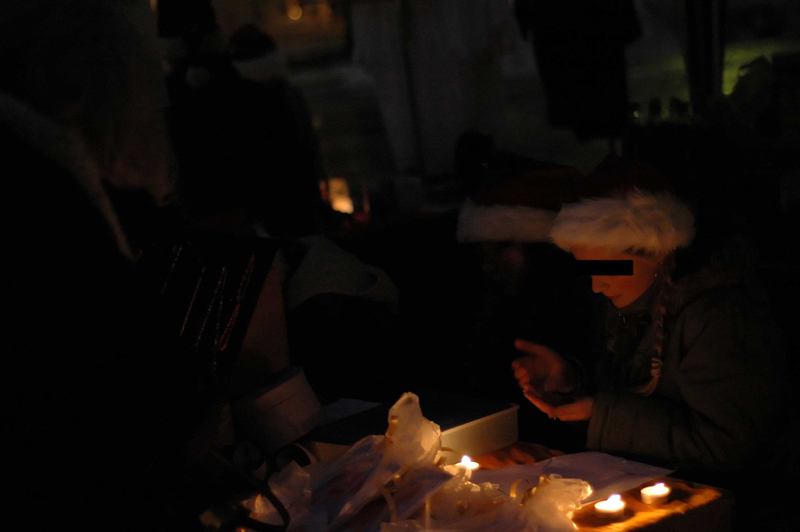

Simm Skrevet 9. november 2005 Del Skrevet 9. november 2005 (endret) Nå skal ikke jeg påberopet meg å være særlig lærd i fotofaget, men blitz i nissetog høres ut som en fin måte å "ødelegge" den fine mørke stemingen som lager nettopp "kosen"... Ved hjelp av lyssterk linse og manuelle instillinger burde resultatet bli endel bedre mener nå jeg..(nå er jeg generelt ikke særlig glad i blitz heller da..) Vedlagt bilde er tatt med D-70 og Nikon 50mm 1.8 - lukker : 1/40 sec og blenderåpning 1.8 ISO stod ikke, men det er nok 1600. Ved 1 sekunds lukkertid blir ikke nissene særlig skarpe...(med mindre du stiller dem opp som i gamle dager da. Hvis noen har noen noen eksempler på bra blitzbilder i tilsvarende situasjoner hadde det vært spennende å se... Simen Endret 9. november 2005 av Simm Lenke til kommentar https://www.diskusjon.no/topic/493197-fotografere-byliv-i-desember/#findComment-5130844

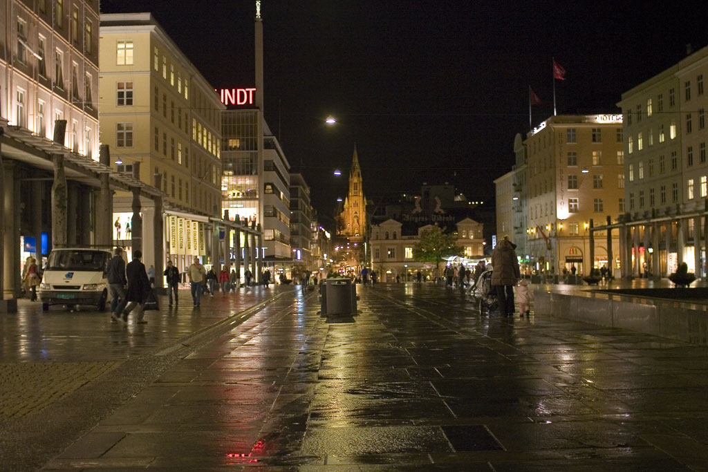

dr.steen Skrevet 22. november 2005 Del Skrevet 22. november 2005 Her er et eksempel på kveldsfotografering ute, bildet er tatt på iso800, med blender 2 og 1/60 lukkertid. Dette med Canon 20D og en Sigma 30mm 1.4. Denne komboen er veldig bra å bruke til slike formål. Lenke til kommentar https://www.diskusjon.no/topic/493197-fotografere-byliv-i-desember/#findComment-5189113
Tore Skrevet 22. november 2005 Del Skrevet 22. november 2005 (endret) Det er veldig lurt å ut å prøve deg fram en kvel i forveien så du ikke står å klusser når det virkelig gjelder vertfall... Stativ å godt humør... (Edit : hadde vært morro å sett hva du fikk til etterpå... ) Endret 22. november 2005 av Scorpioen84 Lenke til kommentar https://www.diskusjon.no/topic/493197-fotografere-byliv-i-desember/#findComment-5189120
lkch Skrevet 22. november 2005 Del Skrevet 22. november 2005 Her er et eksempel på kveldsfotografering ute, bildet er tatt på iso800, med blender 2 og 1/60 lukkertid. Dette med Canon 20D og en Sigma 30mm 1.4. Denne komboen er veldig bra å bruke til slike formål. 5189113[/snapback] Hej dr.steen - har du brugt stativ (eller har du bare en meget rolig hånd?) - har du gjort noget efterfølgende for at fjerne støj, f.eks. i himlen? MVH Lars Lenke til kommentar https://www.diskusjon.no/topic/493197-fotografere-byliv-i-desember/#findComment-5189445
dr.steen Skrevet 22. november 2005 Del Skrevet 22. november 2005 Hei Lars, nei jeg har verken brukt stativ eller støyreduksjon på bildet. Med 1/60 dels lukkertid klarer riktignok de fleste å ta et staiblt bilde med en 30mm linse. Og iso800 på 20D er svært brukbart, så jeg trengte ikke gjøre noen støyreduksjon her. Lenke til kommentar https://www.diskusjon.no/topic/493197-fotografere-byliv-i-desember/#findComment-5190332

ragamuffin Skrevet 22. november 2005 Del Skrevet 22. november 2005 Fint resultat det der doktor. Men dette vil ikke trådstarter få til med sin optikk(med mindre Pose fant hadde fått 50 1.4 i hus da). Skal han oppnå håndholdt med en 70-200 2.8 må det nok være betydelig mye mer lys enn det var på Torgalmenningen (og der var det forholdsvis lyst) Lenke til kommentar https://www.diskusjon.no/topic/493197-fotografere-byliv-i-desember/#findComment-5190777

dr.steen Skrevet 23. november 2005 Del Skrevet 23. november 2005 Ja, det vil bli litt vanskelig for trådstarter å oppnå de samme resultatene med sitt objektiv i dårlig belysning. Han vil miste et stopp i forhold til det jeg har operert med på bildet. Men det kan egentlig godt la seg gjøre med sigma objektivet på 70mm med et stopp mindre, hvis ikke, eventuelt skyte iso til 1600, noe som fremdeles vil gi gode resultater på nye kameraer. Hvis han fremdeles må skyte på lengre brennvidder, må han i disse tilfeller ta bilder med mono- eller tripod og eventuelt benytte iso3200 (hvis kan har hacket sin 300D til det og bruke Noise Ninja etterpå (gjerne)). Men på et nissetog, som han skal ta bilder av, er det vel skjelden behov for 70+ mm egentlig.. Så det kan gå bra med utstyret han disponerer. Lenke til kommentar https://www.diskusjon.no/topic/493197-fotografere-byliv-i-desember/#findComment-5194165
