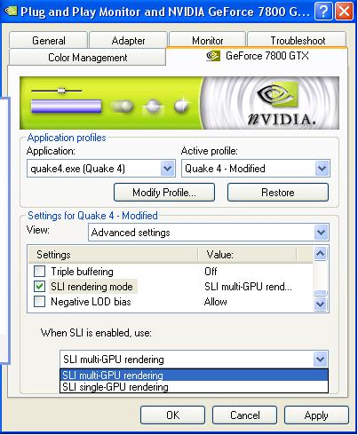

har merket innemellom at det "flasher" en vannrett linje litt under midten av skjermen noen ganger.. men har ikke tenkt over hvilket spil de kom i..
SLI rendering mod'en i alle profilene er står på.. Predified (read only)
mens globale satte jeg på SLI multi gpu
.. hvis det er det du mener.. vet ikke hva SFR/AFR er nei :p kan det være det som gjør det?
edit: trukke jeg har lagt merke til "flashye" linjer i quake 4 nei.. iallefall har jeg IKKE merket det.. som jeg gjorde i... var det splinter cell CT tro? husker ikke helt..

Forklaring av de forskjellige SLI-rendering-modene. Ekstremt forenklet.
Alternate Frame Rendering Mode (AFR):
Her blir hele bildet fordelt utover kortene. Annenhver frame går til hvert sitt kort, samles deretter og blir vist på skjermen.
Dette gir best mulig bilde, men kan gi "latency" (som du ikke vil merke).
Single Frame Rendering Mode (SFR):
Bildet er delt i to. Det ene kortet tar den øvrige delen, det andre den nedre.
Dette gir best mulig performance, i spill som støtter det. Men du vil "se" linjen som deler skjermen i to.
For å sjekke at dette blir kjørt rett. Må du skru på Show GPU-Load balancing i "Enable SLI"-menytingen - som du tok bilde av.
Far Cry bruker SFR.
Med "Show GPU-Load balancing" enablet vil du se en grønn linje som går horisontalt over skjermen, på tvers over, men som om den flyter.
Og helt til venstre vil du se en tykk, grønn, vertikal linje, den strekker seg fra topp til bånns av skjermen.
Det er den kombinerte GPU-Loaden av begge kortene. Den horisontale linjen viser hvilket kort som bruker mest GPU-Load (størst del av skjermen).
Den horisontale, tvers-over-skjermen-linjen vil hoppe og danse når du spiller Far Cry.
Quake 4 bruker AFR.
Med "show"-en enablet, vil du få den horisontale linjen stasjoner på tverst av skjermen.
Men den grønne, tykke, vertikale linjen til venstre vil markere GPU-load over hvert kort. Ved 0% Load vil ikke linjen vises. Den er blitt til en bar.
Den øverste venstre linjen viser GPU-Loaden av kort nr.1 (100% Load vil strekke seg til topps av skjermen)
Den nedre venstre linjen viser GPU-Load av kort nr.2 (100% Load vil strekke seg til bånns av skjermen)
Den venstre, vertikale, tykke linjen skal hoppe og danse når du spiller Quake 4.
Forstod du noenting? Test det ut, så forstår du det sikkert.
Jeg skal prøve å finne bilder.

takker for svar.. kikket litt på linken der jeg fant ut hvordan jeg kan redigere.. men så så jeg dette bilde når han skulle velge rendering mode coolbits7.jpg
Dette får jeg ikke.. får bare Single og Multi GPU.. og ikke de 2 andre.... :hmm:
Dette får jeg
EDIT: må vist ha noe kalt Coolbits installert hmm
EDIT2. installerte coolbits.. nå kan jeg velge det! :)

Der ja!!
tok en test.. loaded en savegame... Uten shadows. 60fps konstant (går ikke høyere).. med shadows: 48fps
med AFR1: 48fps
med AFR2: 60fps :w00t:
nå kan jeg sikkert spille med shadows vettu .. takk skal du ha!
hvordan finner jeg ut hvilket spill som bruker hva ? slik at jeg vet hva jeg skal velge..?
EDIT:. æsj.. testet igjen.. tilbake til 48 fps igjen :thumbdown:
funket 1 gang.. men ikke flere :p

Vet ikke hvor du finner ut hva som støtter hva.
Kanskje på hjemmesiden til spillprodusentene? Eller nVidia.com? Tror ikke det er så vanskelig.
Rart at det bare fungerte én gang.
Men har du sjekket selve spillprofilene? (Les quote-forklaring)
Kanskje spillprofilene overlapper coolbits/driveren?
Da må du ta deg en titt her: How to use Coolbits to Modify a Pre-defined SLI Application Profile
Har du testet det?
Feil igjen? Da ville jeg formatert. Eller slettet profilen og reinstallert spillet.
Kanskje du har kanskje rotet i nvapps.xml-filen også? :p
Husk: Reboot, reboot & rebooting er viktig
Jeg fant en fin forklaring på hvordan du forandrer/leser selve spillprofilen.
(Dette er hva coolbits og driveren gjør for deg)
1. The first step is to find the file that contains all of the profiles. The file is called nvapps.xml and in Windows XP is located in the X:\WINDOWS\System32 folder. You can open the file up in WordPad or any other application that opens XML files.
Inside you will find a list of profile information labeled using a tag system similar to HTML. A profile starts with a label tag that looks like : <PROFILE Label =”Game”> and ends with a </PROFILE> tag. Inside the profile label are the game executable identifier tags and settings for the multi-chip rendering mode.
2. To create a profile, copy and paste the following after any other profile in the nvapps.xml file:
<PROFILE Label="Profile_name">
<APPLICATION Label="Game_exectutable.exe"/>
<PROPERTY Label="multichip_rendering_mode" Value="Mode" Itemtype="predefined"/>
</PROFILE>
3. Replace the following values:
Profile_name – Whatever you want to call the profile.
Game_exectutable.exe – The filename of the games .exe files
Mode – “1” for AFR, “2” for SFR and “4” for Compatibility Mode.
4. Save the file and reboot (in most cases, the profile would not apply if you do not reboot).
5. Test the application; use GPU Load Balancing in the display drivers to check the SLI mode.
As an example I used the game Nexus – The Jupiter Incident, a brand new game with some killer graphics that can have some low frame rates especially on large resolutions. For this game I inserted the following profile for Split Frame Rendering mode:
<PROFILE Label="Nexus">
<APPLICATION Label="nexus_DX8.exe"/>
<APPLICATION Label="nexus_DX9.exe"/>
<APPLICATION Label="nexus.exe"/>
<PROPERTY Label="multichip_rendering_mode" Value="2" Itemtype="predefined"/>
</PROFILE>
After rebooting I tested a generic flyby sequence of about 60 seconds of game play, recording the average FPS. Overall using SFR mode there was a gain of about 10 FPS. Not too shabby.
PS: 3DMark05 bruker AFR. Prøv også med AFR2. Blir det bedre?
Har du testet det?
5109558[/snapback]
verken AFR eller AFR2 hjalp i 3dmark.. MEN! jeg rebooted ikke når jeg modifiserte profilen! kanskje det er det som skal til :p kan jo alltids prøve igjen ;)
Lenke til kommentar
Du må reboote ofte når du driver med slik testing vet du! Ikke dra konklusjoner før du har rebootet ;)

Jepp.. etter jeg rebooted fikk jeg en mere normal score.. 11826..
skal teste quake 4 med AFR + reboot denne gange.. kanskje det hjelper alikavell :p
