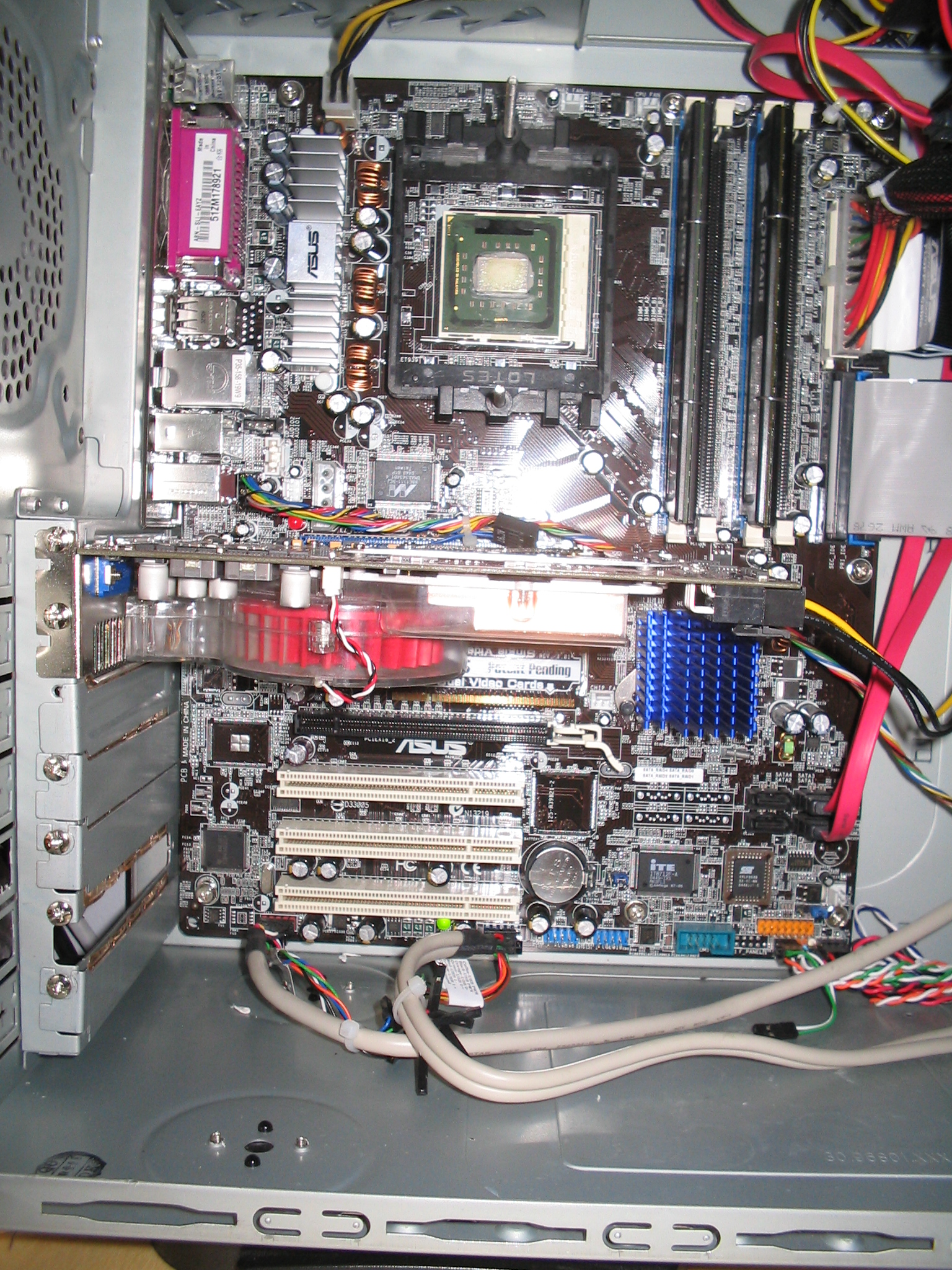

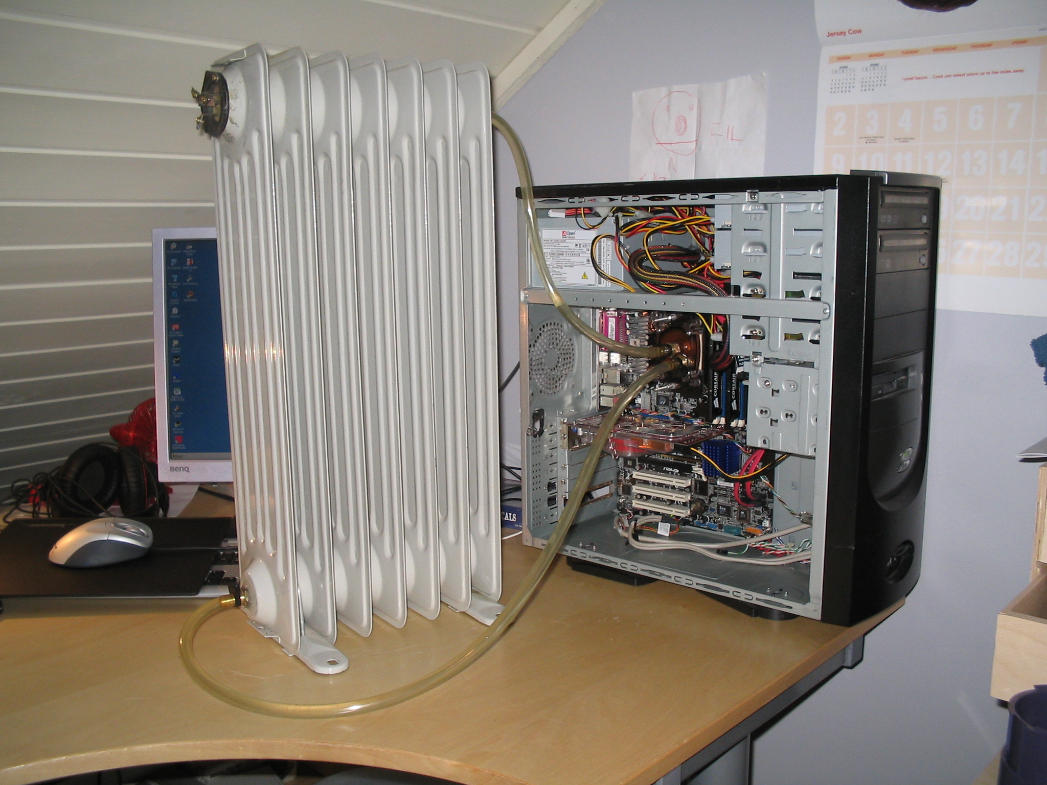

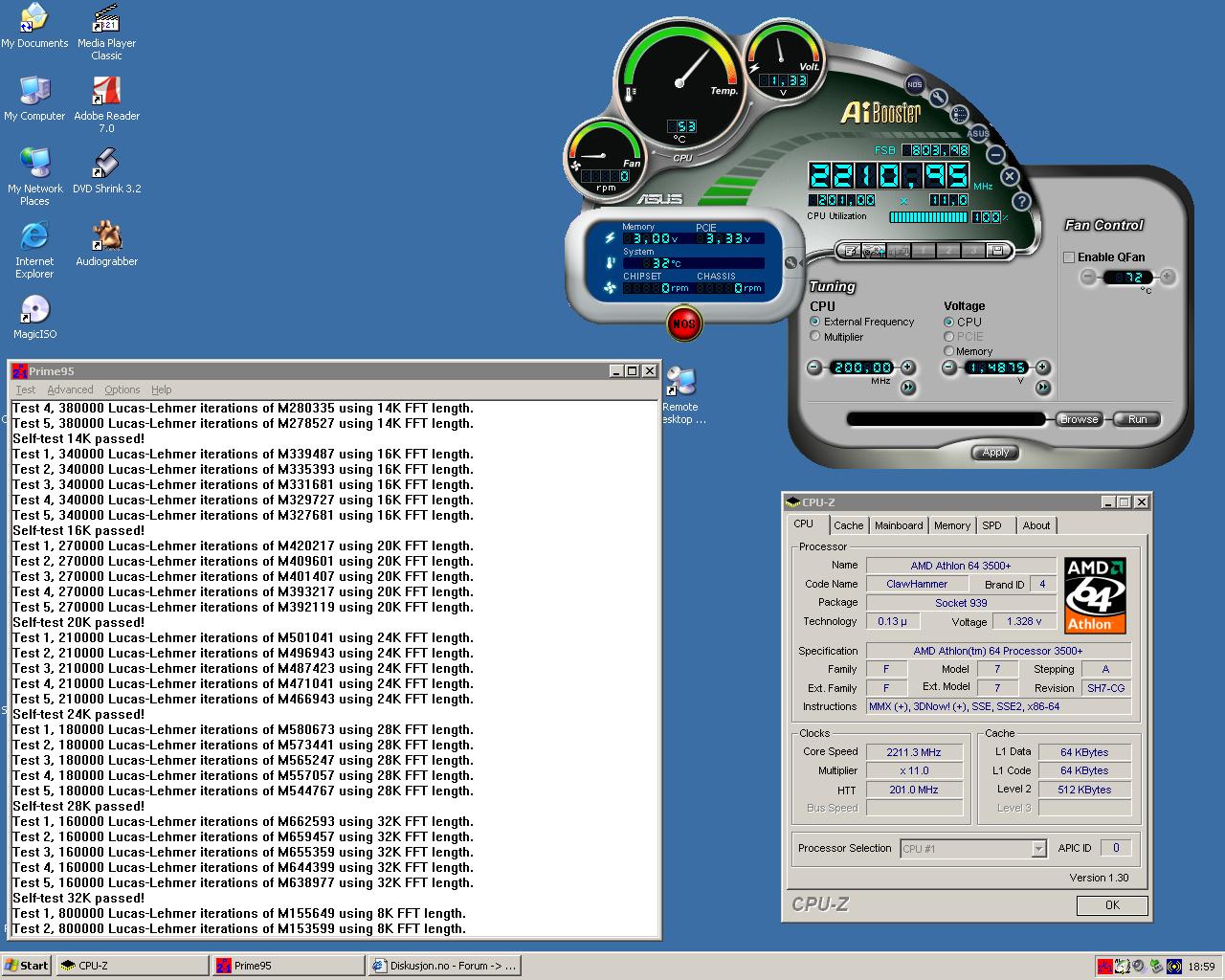

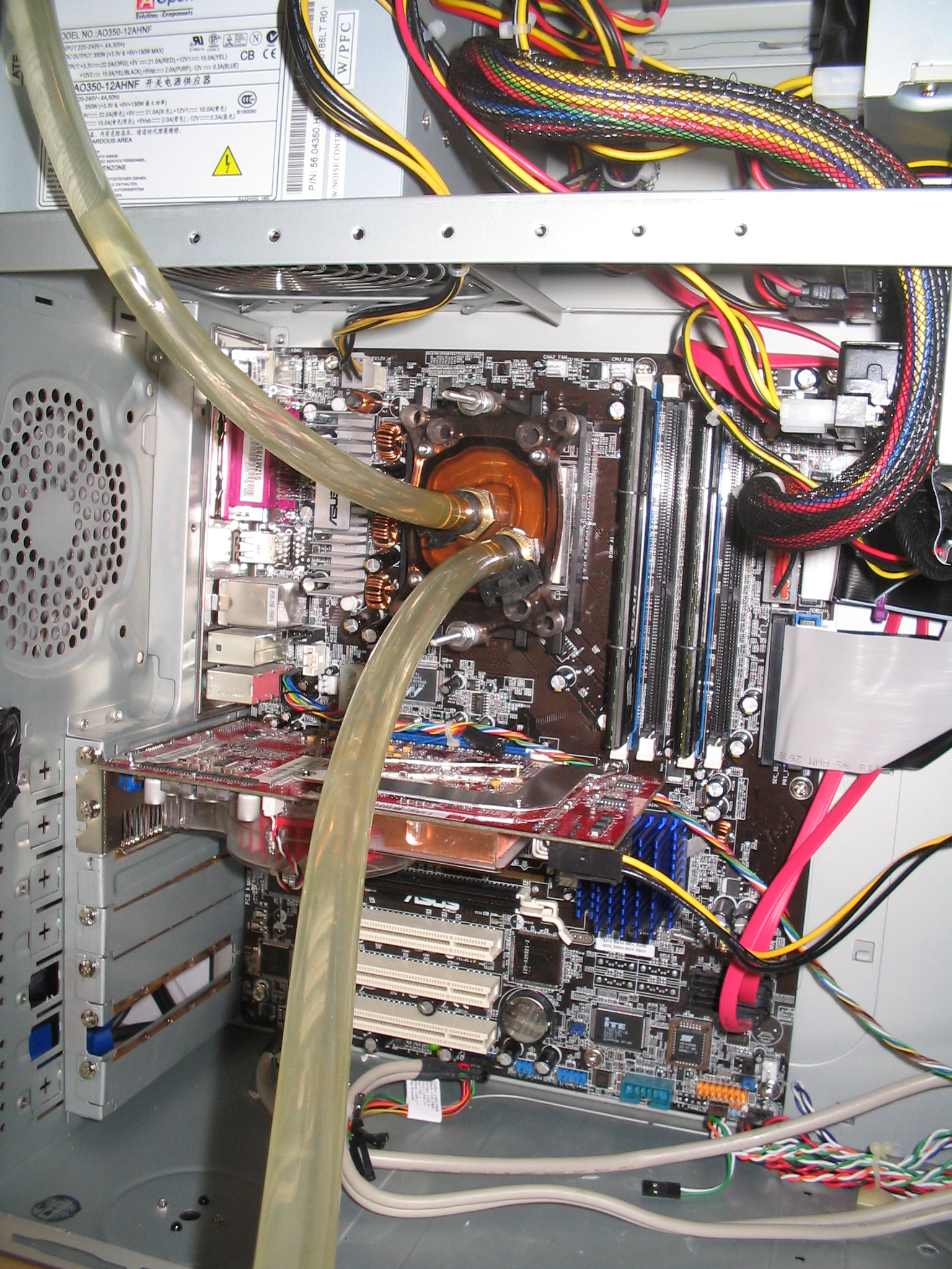

aspstein Skrevet 24. oktober 2005 Forfatter Del Skrevet 24. oktober 2005 (endret) Ja da var det tid for en update... Systemet fungerte som noen av dere visste i går også, men jeg ville ha bedre resultater og samtidig av Skrue lovte å ta av seg hatten hvis jeg kom under 60C Hvor varmt blir det egentlig uten pumpa følg med. Først noen bilder: Bilde av maskinen uten noen ting montert. Egentlig unødvendig, men masse bilder er gøy! Bildet av blokka montert på CPU. Og hvis dere ser så er det ikke noen spiralblokk, det er bare en halvmåne mellom inn og utløp. Det kalde vannet kommer dessuten inn nederst og det varme går ut i midten. Egentlig burde jeg hatt utløpet helt øverst i blokka slik at vannet får passere gjennom hele blokka før det går ut. Og så et bilde av riggen ferdig montert oppå pulten Ok nok om hvordan det ser ut. Hvordan yter det?? Tror bildene sier alt jeg... 3 timer med Prime 95 2,2Ghz 1,33V Hmm ser ut som noen må ta av seg hatten.... 53 grader var bedre enn jeg hadde håpet på selv. Og det store spørmålet er nå, hvor bra kan jeg få dette systemet. Kan jeg montere en blokk på GPU også og se hvordan det går eller EDIT: Leif hadde tulla... Endret 2. mars 2007 av aspstein 1 Lenke til kommentar
Zamo Skrevet 24. oktober 2005 Del Skrevet 24. oktober 2005 Ligger den stabilt på 32 grader, eller har jeg lest feil? Vankelig å tro! Lenke til kommentar
aspstein Skrevet 24. oktober 2005 Forfatter Del Skrevet 24. oktober 2005 Nei nei hehe det hadde vært litt sykt. Ligger stabilt på 53C... Lenke til kommentar

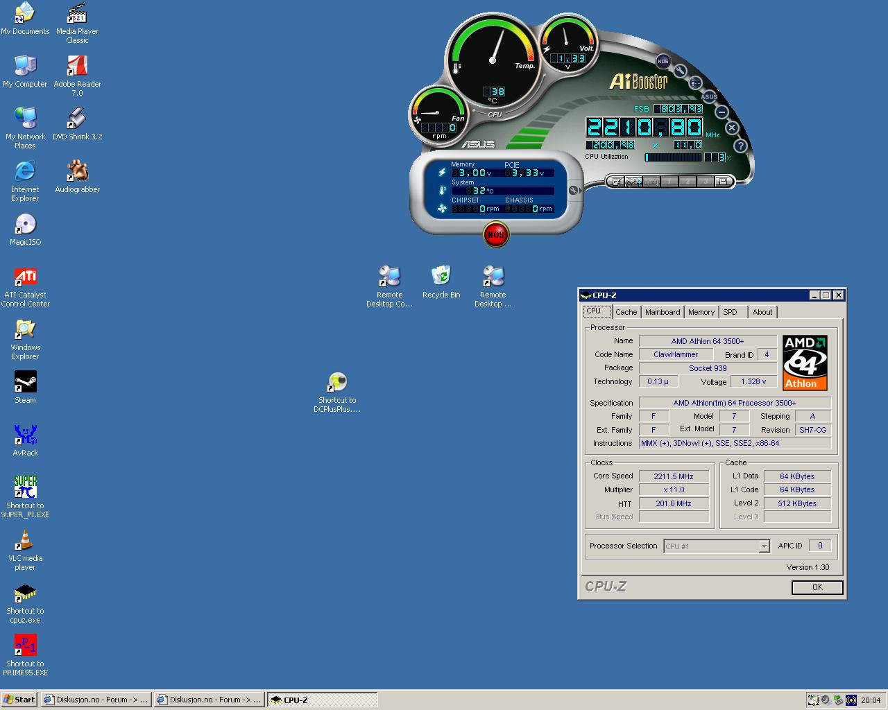

aspstein Skrevet 24. oktober 2005 Forfatter Del Skrevet 24. oktober 2005 (endret) Hm, antakelig har du nok litt liten innsikt i dette temaet. Et vannkjølingsanlegg er som standard utstyrt med en sirkulasjonspumpe, og temperaturene vil generelt sett ligge endel lavere enn hva aspstein har oppnådd.Det unike her, er jo at han oppnår såpass gode temperaturer uten pumpe i systemet! Btw; aspstein: Hva var romtemperaturen hos deg, når du testet? Si nå ikke at du satt for åpent vindu, da tar jeg på meg hatten igjen! 5053761[/snapback] Huff nei det ville vært juks. Romtemperatur på 20 grader. Men sjekk idle tempen min da: EDIT: Testing MED pumpe kommer i nærmeste fremtid... Endret 2. mars 2007 av aspstein Lenke til kommentar
Skrue Skrevet 24. oktober 2005 Del Skrevet 24. oktober 2005 (endret) Huff nei det ville vært juks. Romtemperatur på 20 grader. EDIT: Testing MED pumpe kommer i nærmeste fremtid... 5053806[/snapback] Fristet til å si nesten fantastisk! 38grader er jo meget bra! Med pumpe så kommer du nok godt ned mot 30-tallet idle tenker jeg? Og med den Vcoren kan det jo hende at du klarer en CPU-temp mellom 40 og 45grader, vil jeg gjette på. Btw; Noe her som trenger tilsvarende radiator som aspstein bruker? Jeg kan skaffe flere slike, helt gratis! Men ombygginga må dere sjøl ta dere av. Send meg i så fall en PM, så vi ikke roter det til for mye i tråden her. Endret 24. oktober 2005 av Skrue Lenke til kommentar
