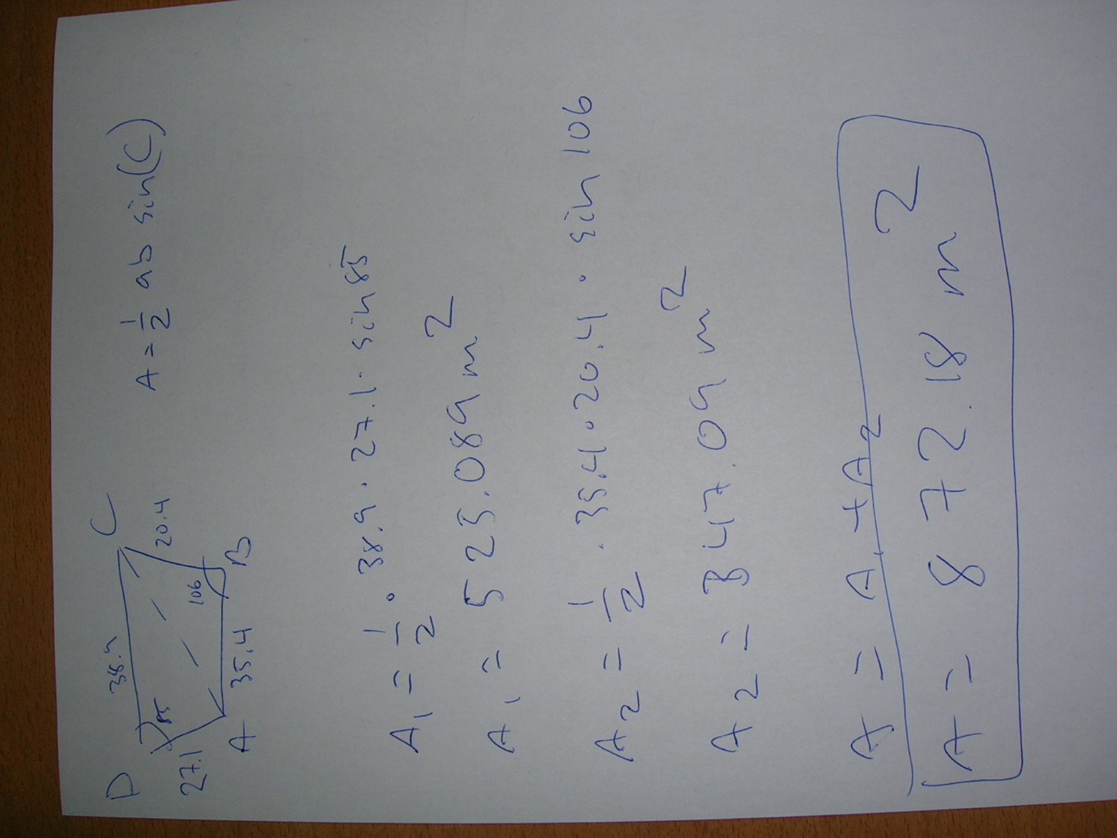

  raffegutten skrev:
Hei! Jeg håper dere klarer å få 872 m^2 til svar her. Får det ikke til jeg :(
Her er oppgaven:
Om en firkantet tomt ABCD får vi vite at AB = 35,4m  BC = 20,4 m. CD = 38,9m AD = 27,1 m
Vinkel ABC = 106 grader
Vinkel ADC = 85 grader
Hvor mange kvadratmeter er tomta?
Ikke noe vanslig.. A=0.5ab sin( C )
Mvh Espen
Endret av rapt0r
Lenke til kommentar
D___C
A___B
Tegningen er ikke helt riktig, men den illustrerer det jeg vil frem til.
AB = 35.4, BC = 20.4, vinkel B = 106
AD = 27.1, CD = 38.9, vinkel D = 85
Areal = (1/2)*(35.4*20.4*Sin(106) + 27.1*28.9*Sin(85)) = 872.1816176 =~ 872.2 m^2
Endret av DrKarlsen
Lenke til kommentar
