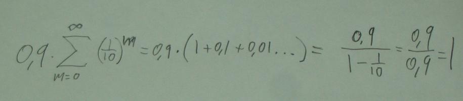

Simen1 Skrevet 6. november 2005 Skrevet 6. november 2005 (endret) 0,999... kan forresten skrives som SUM (n=1) (inf) 9/10^n der den første parantesen er nedre grense og den andre parantesen er øvre grense. SUM er det matematiske summeringssymbolet. Grenseverdien er 1, selv om man kan begynne å skrive tallet som 0,999... som en mellomregning.5109429[/snapback] Kan du ellers vise den matematiske utledningen av grenseverdien for den rekka? Jeg spør av nysgjerrighet.5109474[/snapback] Jepp, jeg måtte bla litt i matteboka for å være helt sikker. (Selv om geometriske rekker er svært enkle så er det så lenge siden jeg har regnet på det at jeg måtte slå opp utledningen). Utledningen går kort sagt ut på å skrive rekka 1 + 0,1 + 0,01 + 0,001 ... og trekke fra rekka 0,1 + 0,01 + 0,001 ... . Både teoremet (konklusjonen) og utledningen finner du i teorem 6 på side 786 i boka "Advanced Engineering Mathematics" 7. edition av Erwin Kreyszig. (se under her) Hvis man ganger summasjonen med 0,9 og bruker en q som er 1/10 så kan man skrive ligninga det siste vedlegget her. Summasjonen konvergerer til verdien 0,9 * (1/(1-q)), siden q er mindre enn 1. Legg merke til at teorem 6 brukes ved likhetstegn nr. 2. Altså er er svaret på summasjonen 1. Endret 6. november 2005 av Simen1
