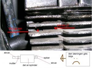

vstr Skrevet 24. september 2005 Del Skrevet 24. september 2005 Gjengene i sylinderen min er gåen. (TSX) Her et lite problem med sylinderen min, "Gjengene" er vekke, der eg skal feste eksos røret. Har lite lyst til å Gjenge oppigjenn en gang til, siden eg har gjort det tidligere (1.5 år siden), og kan ikkje drive å gjenge opp igjenn hele tiden. Då blir jo hullet større og større og større... Prøve i går en løsning som eg trodde kom til å gå, Brukte en skrue uten hode, og stappen den inn. (når den har komt gjennom, så kan du se skruven fra siden), Så eg tenkte eg at kunne borre et hun i skruen, og stikken en liten spiker gjennom, Men når eg trammet litt til, så knakk skruen ... Noen andre som har hatt lignende problem før? noen som har noen Petter-smart løsninger? EDIT: Slenger med et bilde av hvordan sylinderen er oppbygd der problemet er... (for dei som ikkje vet de) Vegis Lenke til kommentar

eivind04 Skrevet 24. september 2005 Del Skrevet 24. september 2005 Her har du en link til et pdf ark der du kan se prinsippet helicoil Det må lages et større hull som gjenges opp med en spesialtapp som passer til helicoilen som skal inn, når helicoilen er gjenget inn så er det mye sterkere enn gjenger i aluminium. Faktisk har mange fabrikker begynt å sette dem inn fra motorene er nye, slik at de slipper dette med at gjenegene i aluminium blir defekte Lenke til kommentar
