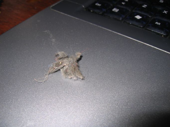

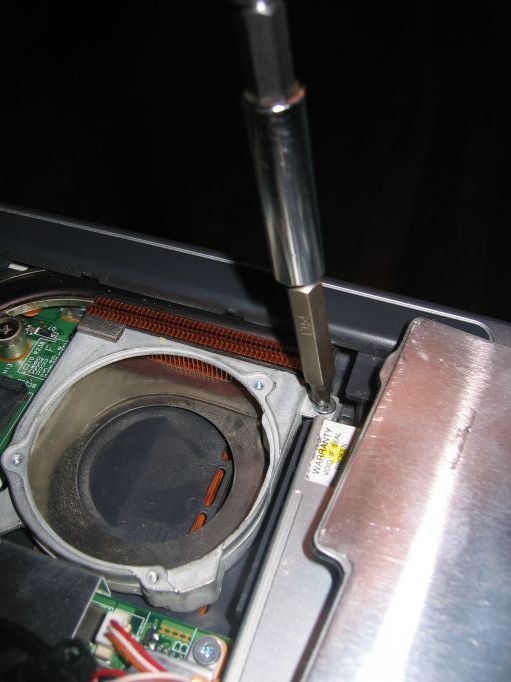

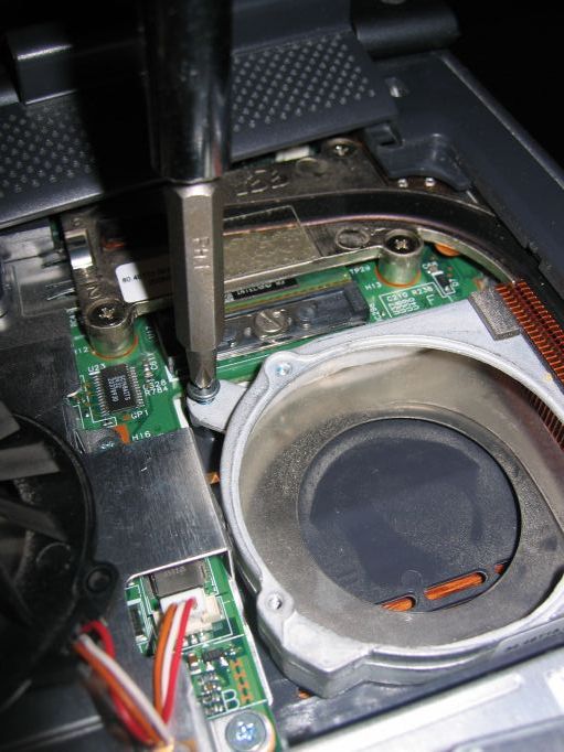

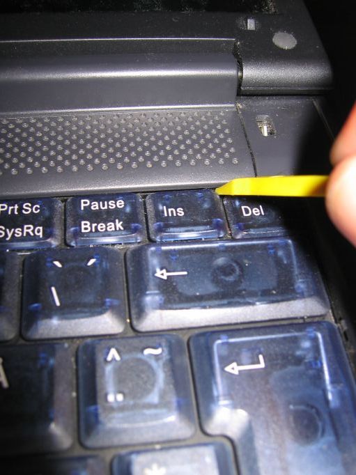

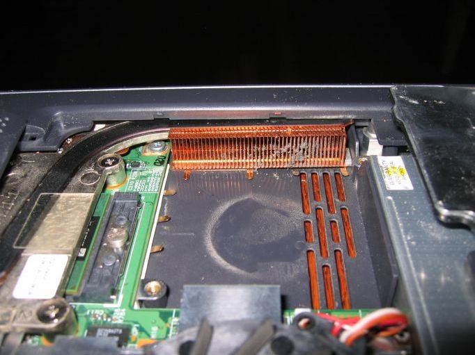

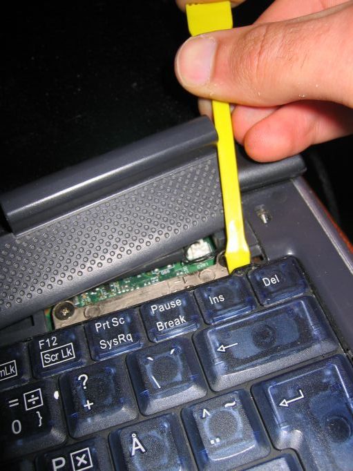

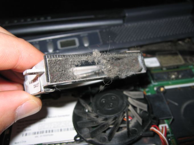

Skikongen Skrevet 28. juli 2007 Del Skrevet 28. juli 2007 En liten guide for hvordan fjerne støv i viften. Dette gjorde at arbeidstemperaturen på min 1557 falt fra ca 65 grader til mellom 48 og 55 grader. Vipp av deksel Vipp av tataturet (det er noen plastikklemmer på sidene som holder det på plass Fjern noen skruer Flere skruer Fjern støvet på ribbene Løft av metalltingen Støvdotten som lå inni viften Lenke til kommentar
espenf Skrevet 28. juli 2007 Del Skrevet 28. juli 2007 Glimrende bruksanvisning! Jeg målte ikke temperaturen før jeg fjernet tilsvarende mengde støv, men nå har jeg ca 50 grader på CPU. Tidligere gikk vifta nærmest konstant på høy hastighet, men nå surrer den litt på lav hastighet av og til. Det er som om jeg har fått en ny maskin! Lenke til kommentar
