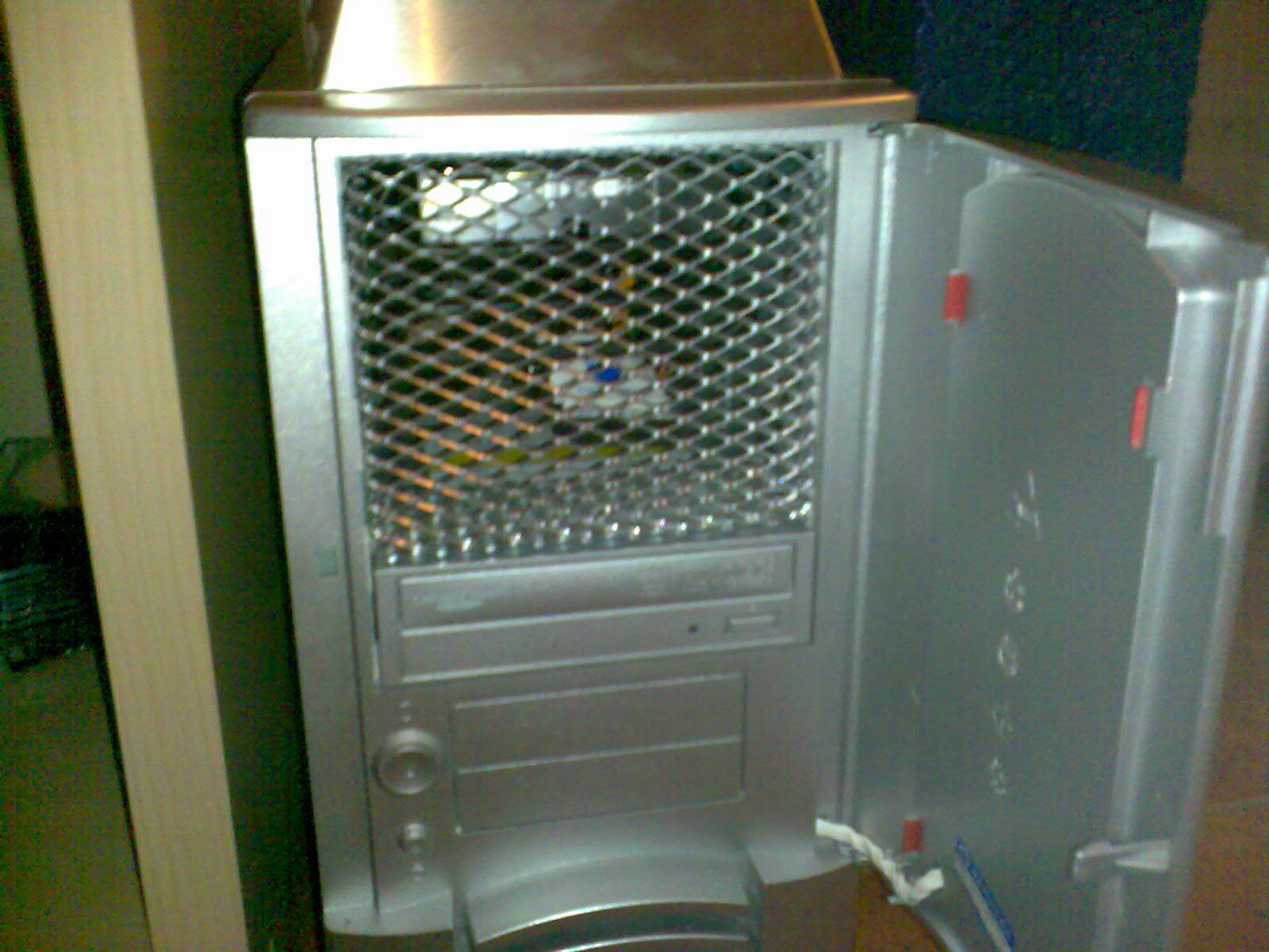

Da har jeg bøyd til og satt på den biltemanettingen, og det ser absolutt ganske så bra ut! Skulle gjerne gitt bilder, men kameraet mitt har omkommet... Jeg bare klippet til med platesaks, brukte en linjal for å få bøyene rette, satte inn "kassa" og vips, det var ferdig :thumbup:

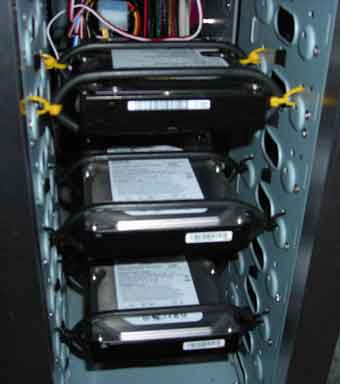

Jeg har fulgt med på tråden en god stund nå og har fått testet ut mitt eget little oppheng:
Har 1 x 320gb Western Digital IDE og 2 x 320gb Seagate SATA disker i ett Cooler Master Stacker kabinett, med følgende temp:
WD 34C idle
Seagate 45C idle
Som Petteram viste helt i starten av tråden med sin Stacker (håper jeg ikke får copyright problemer her) har jeg tettet luftinntaket i sidedøren og i bunnen av kabinettet.
Har en 120mm papst vifte bak i kabinettet som blåser ut luft, og en 80mm i topp som gjør det samme.
Det berømte sigarett-papir stuntet taler vel for seg selv:
Har prøvd opphenget i noen måneder nå og er veldig fornøyd. Kombinert med viftestyring og ny vifte på skjermkort og CPU fungerer dette veldig bra for meg.
Kjører alt av vifter på laveste hastighet og temp stiger ikke mye under load, og ikke minst en nærmest lydløs maskin!
Kjøpte 20 O-ringer fra Rølegger-Sentralen AS i Oslo til 12 kr. u/mva per stykk. Fikk de levert på jobben litt senere samme dag, uten ekstra kostnad :)
Kan ikke klage på servicen ihvertfall.
Kommer til å bruke O-ring oppheng så mye som mulig fra nå av! Takker og bukker Petteram :)
