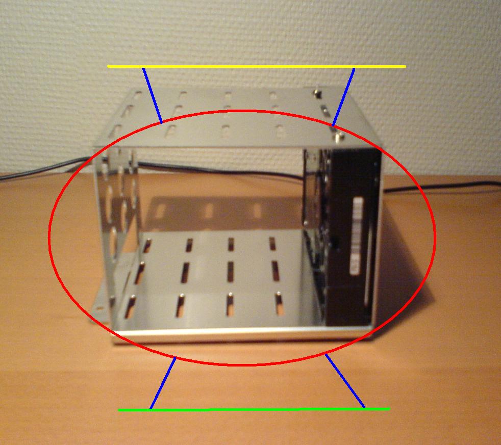

Nå vet jeg ikke helt om du blir noe klokere av denne forklaringen, men jeg prøver.
Tanken min var å få hardiskrammen til å henge ca 3cm høyere enn der den nå er plassert. For å få til dette er planen å feste to o-ringer rundt rammen og feste det hele med strips.
På figuren skal den røde sirkelen forestille den fremste o-ringen, de blå strekene er strips, den gule er 3,5” rammen og den grønne er det originale festet til harddiskrammen.
Hvis jeg får til dette vil harddiskrammen ”flyte” rett over det stedet den var ment å stå.
Endret av Dr.Ittsekk
