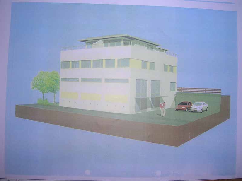

Jarbra Skrevet 13. juni 2005 Forfatter Del Skrevet 13. juni 2005 (endret) Flotters! Og dersom noen får utrolig dårlig signal, kan det brukes en nødløsning i form av kabel eller en slik. Vedlegg: De to nederste etasjene eksisterer pr. i dag. Huset skal ekspanderes oppover, med et "trappetårn" ved siden av bygget. I den nederste delen (Hele første etasje, og halve andre etasje) er det pr. i dag bilverksted, og vi vil benytte oss av spesiell lyddempning for å eliminere all støy nedenfra. Jeg er redd for at lyddemningen vil påvirke signalet i en negativ grad, og dette vil kanskje bli et problem når garasjen/verkstedet skal bygges om til "studioleiligheter". PS: Beklager dårlig kvalitet, men jeg hadde ingen scanner tilgjengelig. Endret 13. juni 2005 av Jarbra Lenke til kommentar https://www.diskusjon.no/topic/430998-anbefaling-av-internett-til-leilighetskompleks/#findComment-4342385
