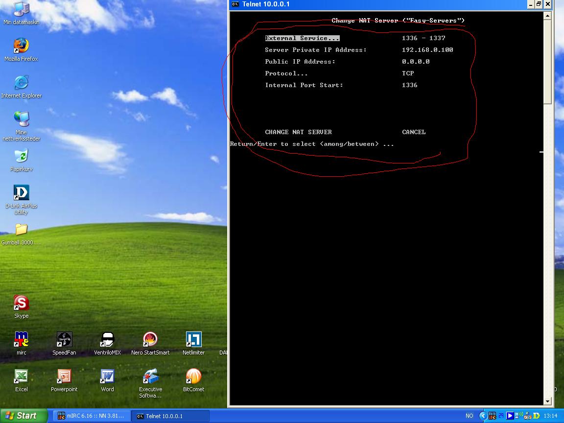

jeg har da åpnet port 1336-1337 som jeg skal bruke til Ftp server. Så kjører jeg Port scan og da står det at alle porter under TCP og UDP er stengte... Er det Dlinken som er i veien eller ? Er litt n00b på dette området.
Edit: eller at portene er Filtered.
